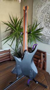

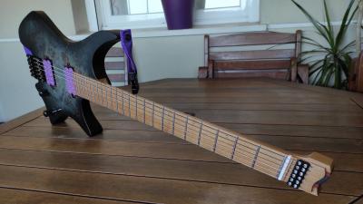

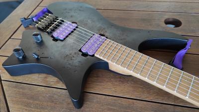

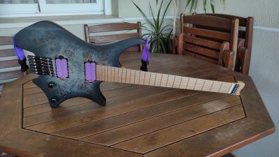

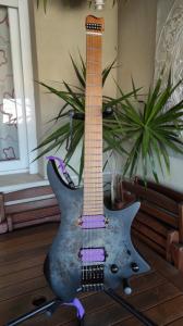

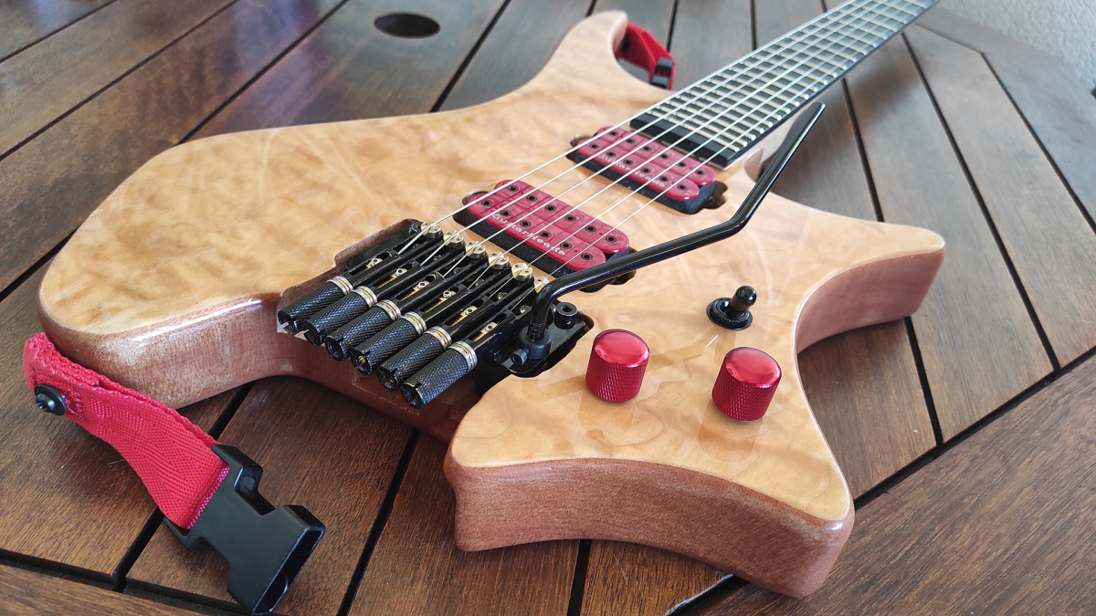

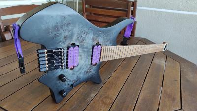

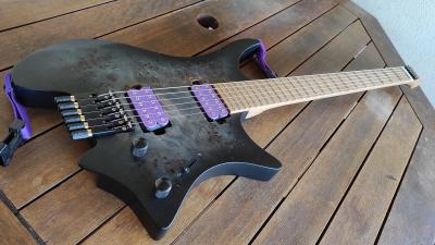

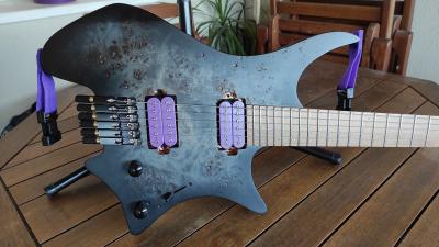

Un último video de mi NK donde podéis ver su interior y una pequeña "demo" final.
Perdón por el retraso... no he tenido apenas tiempo y no he podido hacer el video antes.
Le instalé unas pastillas Dimarzio que tenía por casa: Paf Pro DP151 purple (mástil) + Breed DP166F purple (puente), y una correa también Dimarzio a juego :).
Aunque mi nivel no es como para tirar cohetes, por lo menos parece que la guitarra funciona bien ;).
Adjunto fotos también.
Saludooos.

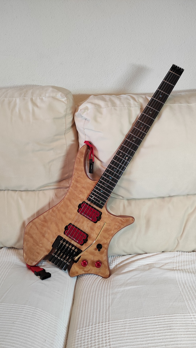

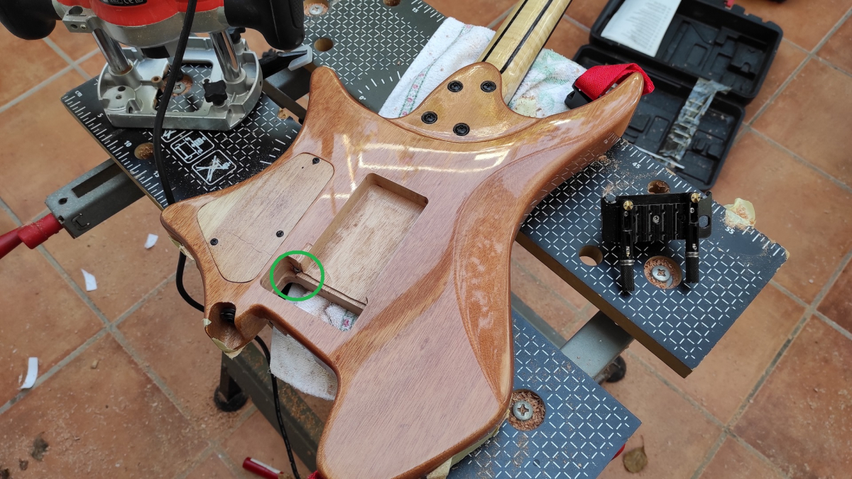

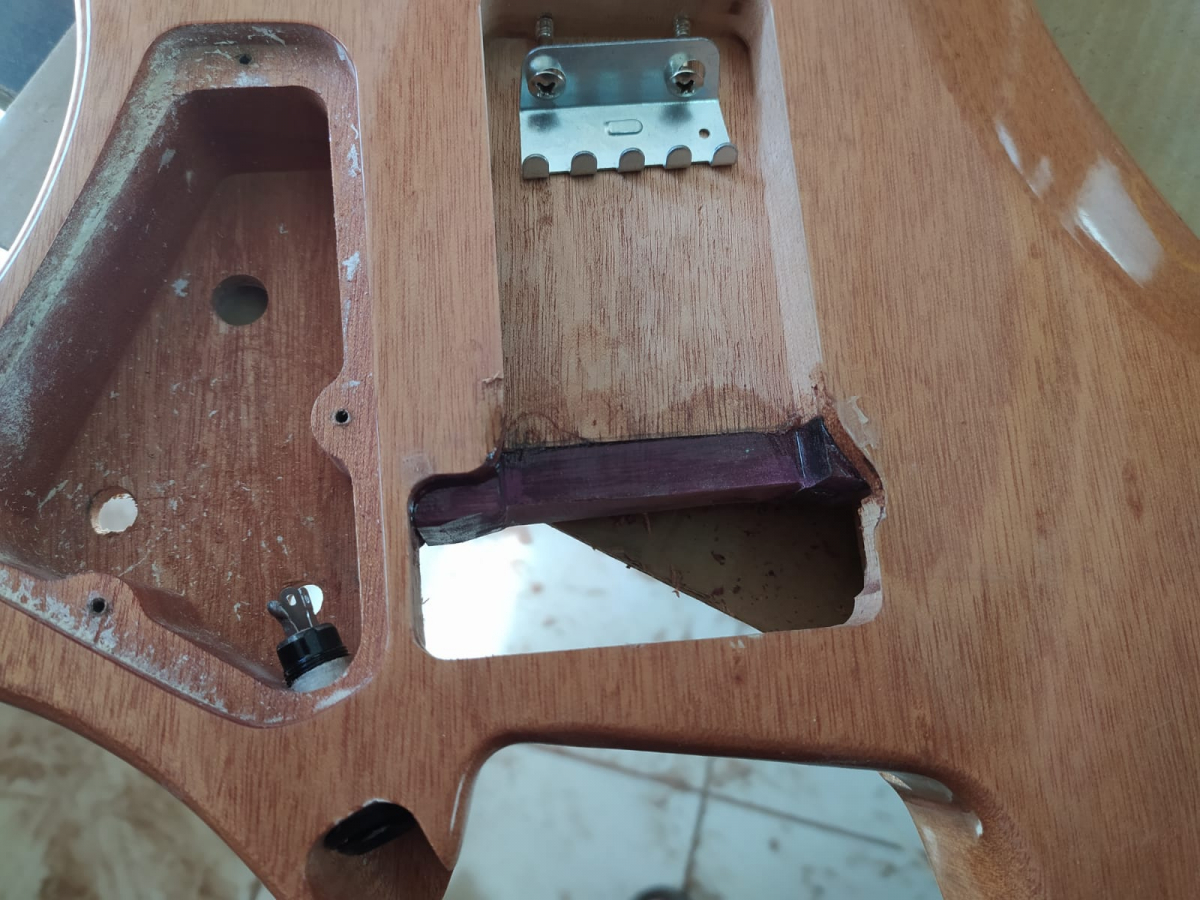

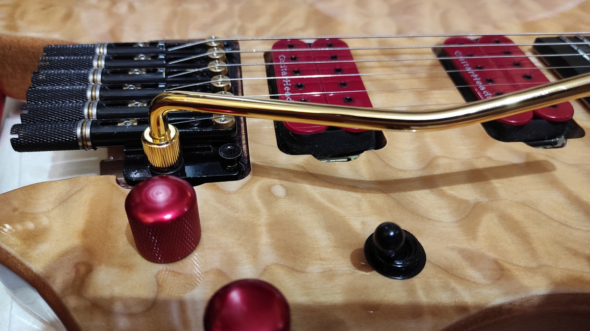

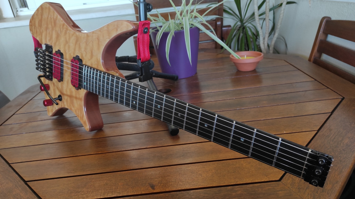

Os acordáis mi Big John Headless??
El puente original era una mierda... desafinaba muchísimo y la palanca no servía para nada...
Así que le quise cambiar el puente por uno flotante algo mejor y más al estilo Floyd Rose, y encontré éste de la marca Alnicov:
Aunque también deja mucho que desear... por ejemplo, la palanca del trémolo se sujeta con un tornillito (que le faltaba y tuve que buscar otro a medida) por lo que roza metal con metal 😕.

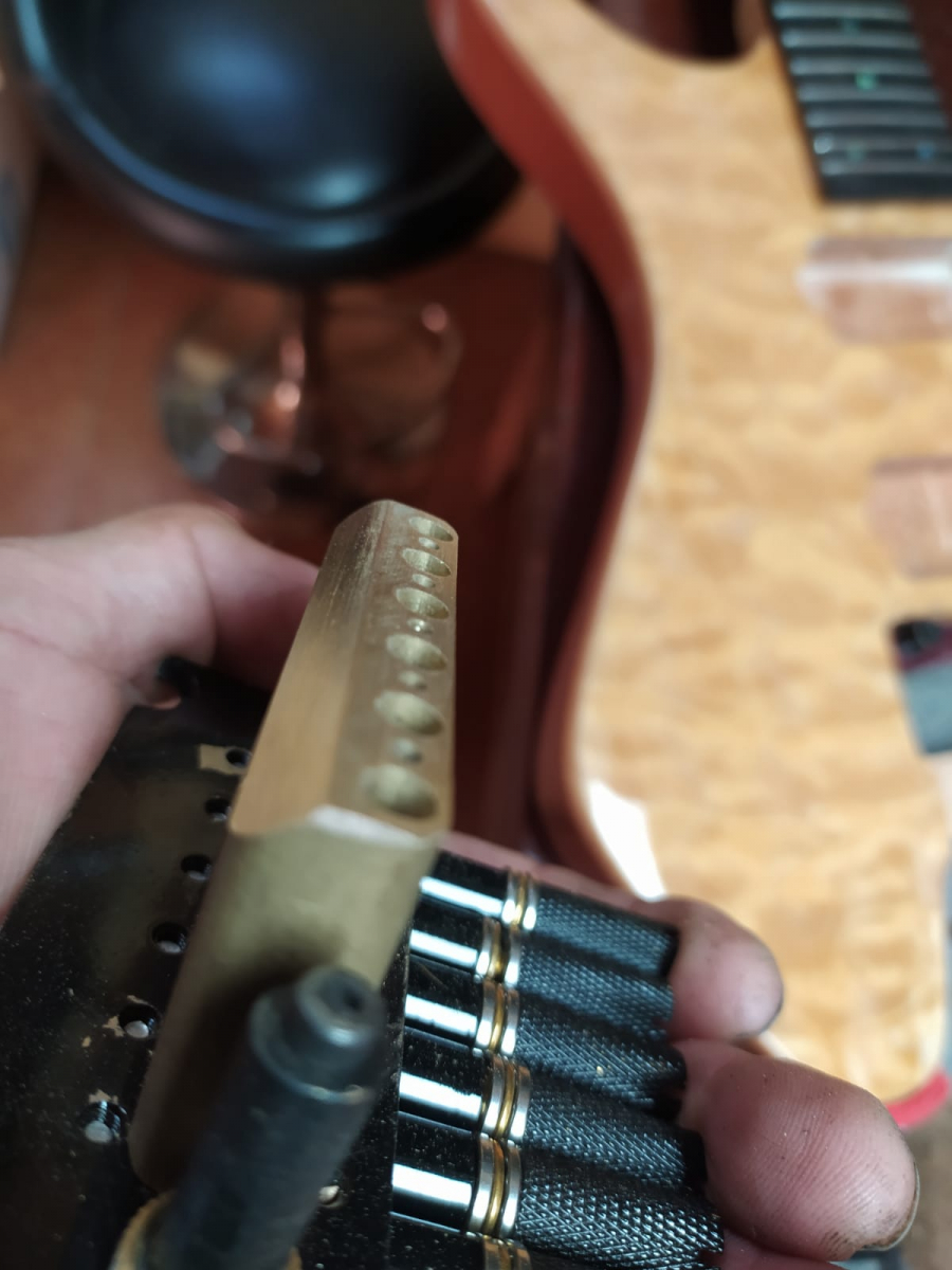

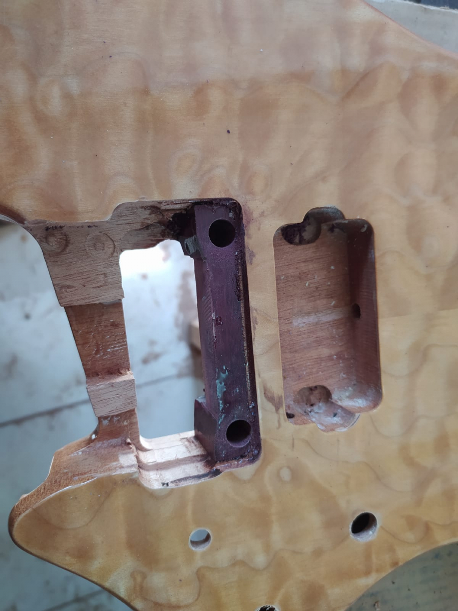

Pues bien... al hacer el ruteado del hueco del puente, sin querer casi destrozo uno de los agujeros de los pivotes 😓:
Aunque pude medio montarla para ver si quedaba bien:
Pero como no se podía quedar así, se la envié a mi luthier de toda la vida: JCR Luthier de Denia (Alicante), y él como siempre, se encarga de arreglar todos mis estropicios😅... a parte de hacer guitarras y bajos increíbles😎.
Él le ha colocado una pieza de purple head, que es una madera muy dura, pegada con epoxi:
Y le dió una vuelta al bloque y le hizo un pequeño bisel para ganar espacio para que funcionara mejor.... que de origen viene muy echado para adelante y no da juego suficiente al chocar con la madera del cuerpo:
y hoy me ha pasado una foto ya montada 🙂:
Pues eso... que la creí dada casi por perdida y parece que ha resucitado🙃.
Edito: el viernes me llega... ya os contaré qué tal va.
DaniDCR

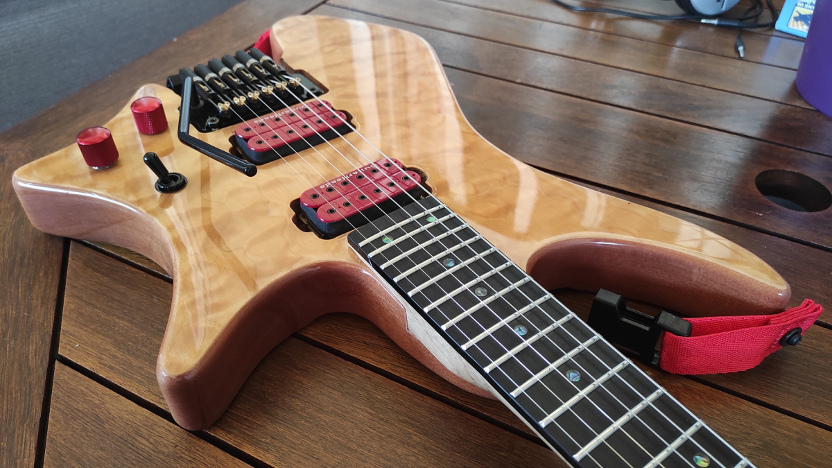

por el 22/06/2021

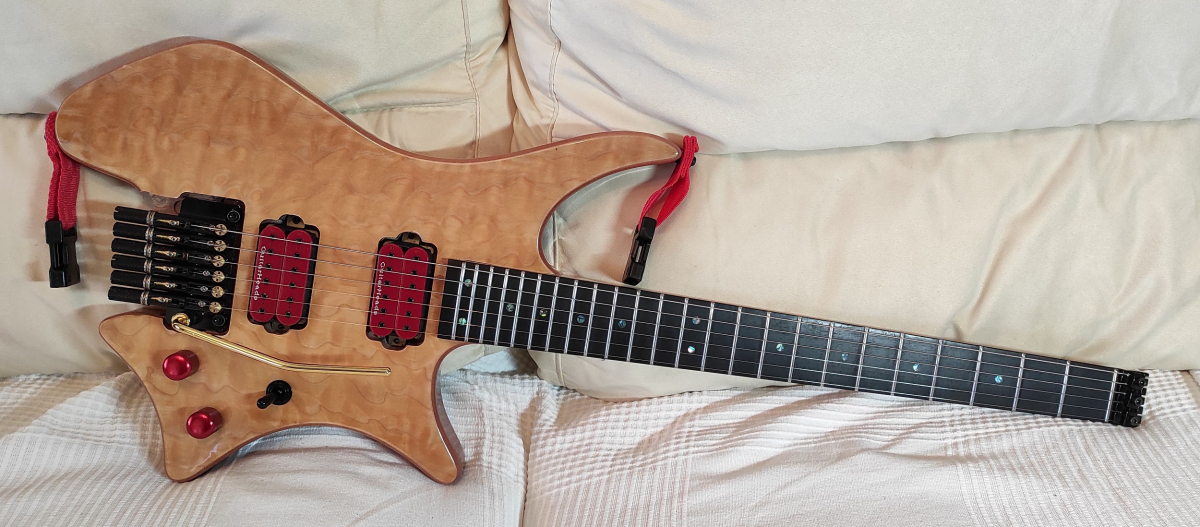

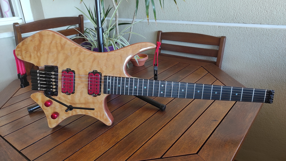

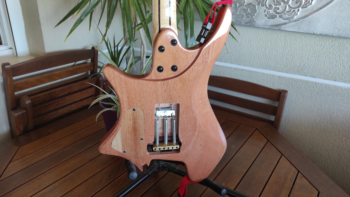

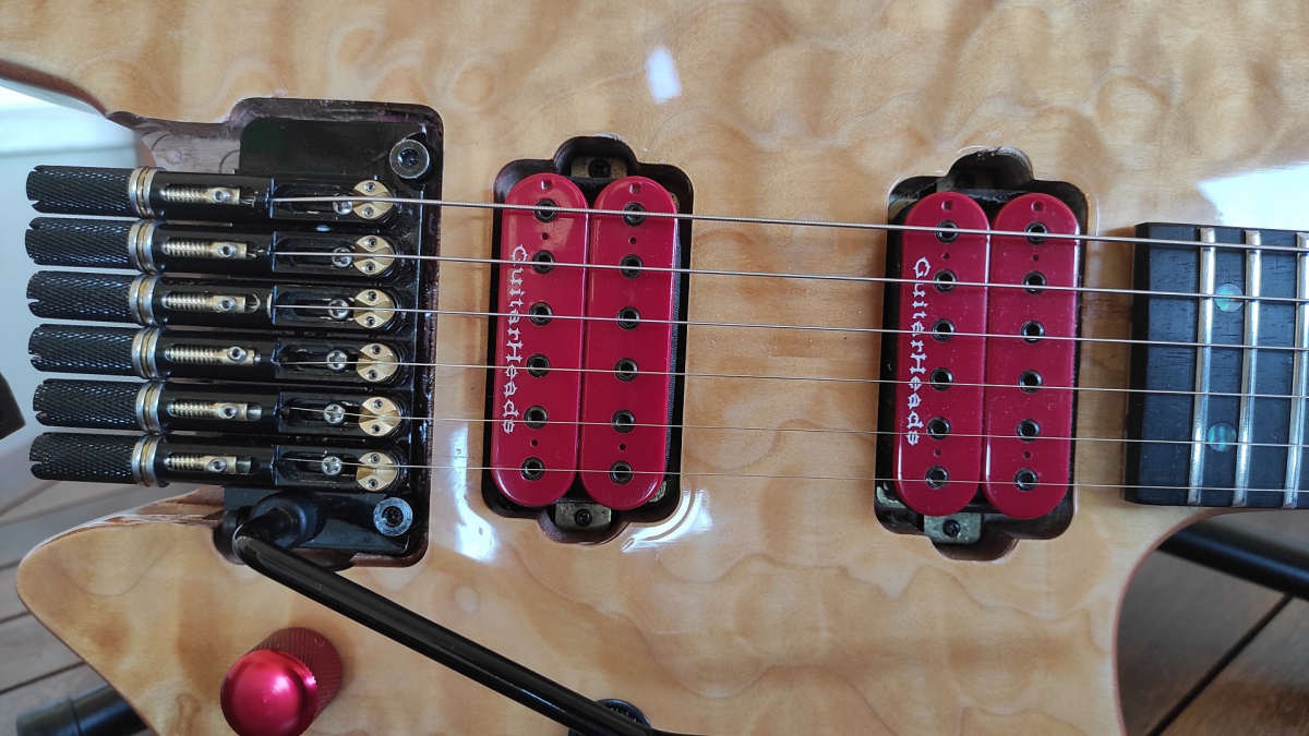

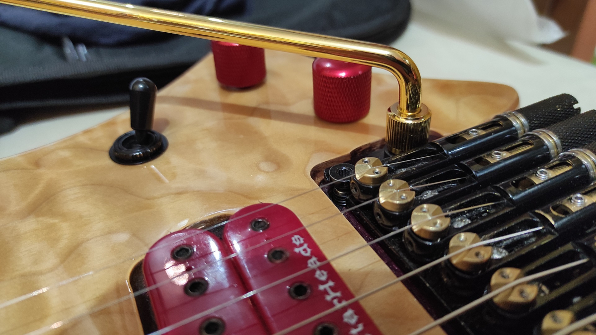

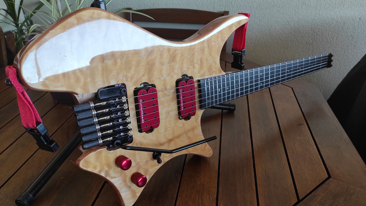

Ya está mas o menos ajustada... cuando me llegó, desafinaba con sólo mirarla. Le añadí un tercer muelle, y coloqué bien las cuerdas através del puente que no estaban bien asentadas en los agujeritos.
Paso fotos antes del ajuste de cuerdas:
y aquí abajo en estas dos fotos últimas, he cambiado la palanca y su anclaje por otra mucho mejor con sistema de rosca de un Floyd chino que tenía en un cajón... el anterior sistema fijaba la palanca con un tornillo y era una mierda:
Ahora va mejor, pero aún así, creo que hay que dejarla unos días que se 'asiente' un poco.
Edit... Creo que volveré a hacer fotos o un video ya con todo bien hecho.
Edito 2:
unas fotillos y un video:
menudo dos tochos de posts me han salido :|
