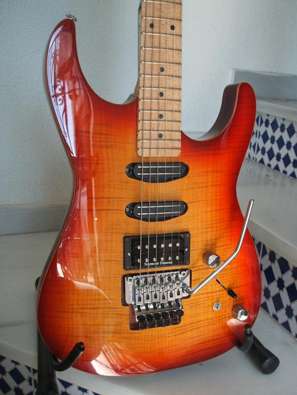

Vamos a animarla: G&L Invader USA de 2003. Guitarron de arce de los pantanos, Coil Split, Floyd original, Mastil tochote...
Ahora la uso poco por cuestion de estilo... pero cada vez que la cojo para ajustarla y venderla me arrepiento
