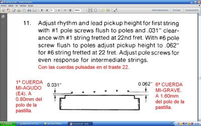

#20
Como comentabas, el ajuste de fábrica que viene en el manual es el de la imagen que te pongo a continuación.Las cuerdas 2,3,4 y 5 imagino que las regularán siguiendo la inclinación entre la 1ª y la 6ª.

Fallo mío, hablábamos del ajuste de altura de las pastillas, no puede haber trasteos en eso. Lo confundí con la altura de las cuerdas en el traste 12.
