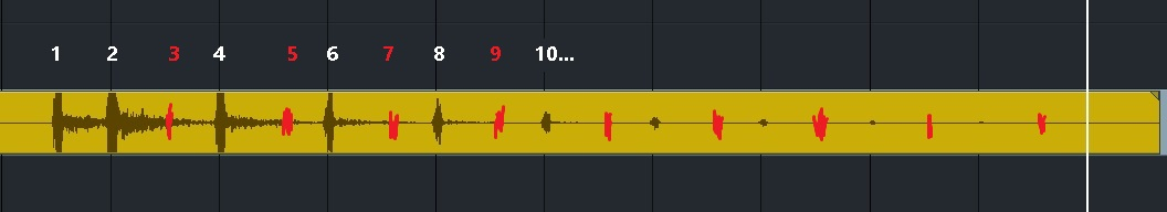

A ver si consigo explicarme bien. Estoy intentando grabar una sección en limpio con el delay ping-pong.
Cuando toco, todo bien, se oye cada repetición por un monitor en estéreo y tal. Pero a la hora de grabar en el DAW y escuchar la grabación, solo me graba una de cada dos repeticiones, y nada de estéreo.
Como mucho consigo que me haga la primera repetición si cambio la configuración de E/S de audio en el DAW, y tampoco hay estéreo, suenan las dos por los dos monitores y la segunda más fuerte que la primera, cosa que no entiendo.
Esto es lo que ocurre:
Y esto es lo que debería de ser, en cada parte roja debería de sonar:
¿Es cosa del DAW? ¿O es cosa de configurar el AXE? He estado trasteando en ambos y nada.

Tienes que grabar en una pista stereo o en dos mono y panearlas
PaperMoon
por el 10/04/2015
Aaaahora si que si, había que grabar en una pista estéreo, menudo fallo jaja gracias!
