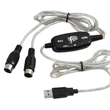

Quiero decir, creo que el problema es que necesito una interfaz con conexiones midi para conectar el axe a la interfaz y esta al pc?
Es así como funciona?

Buscate uno chinorro de esos, de a 4 duros...van bien con el Axe...

#386 No entiendo tu comentario.

#387
Ahora, haz click en el enlace de mi anterior mensaje, es un cable de este tipo...
(no he podido subir la imagen pero ese cable es)
Iloveguitars
por el 06/09/2014
#389 Ese exactamente es el cable que tengo!
