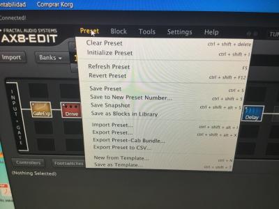

Hola chicos acabo de entrar al AX8-EDIT y no se como puedo hacer una copia de seguridad de todo. O es q tengo que ir preset a preset? Me podéis guiar un poquito. Gracias y Feliz año a todos.
Raul Fuzz
por el 29/12/2016
#2158 Usa Fractal Bot para hacer copia de seguridad de todo
R A W I
Ah, pues pensé q solo era para actualizar. Ok lo haré, supongo q estará a la vista esa opción. No veas el inglis pitinglish como jode cdo usas por 1 vez estas cosas.
