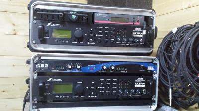

Aprovecho tambien para anunciar uno de mis Ultras, que he decidido venderlo.
Por si le interesa a alguien....
