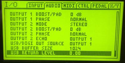

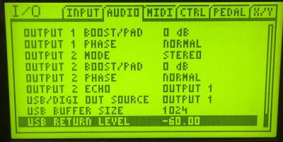

Hola chicos. Ayer actualice el Axe II a Quantum 1.01. Sonaba bastante bien, pero igual con mas ganancia de la que tenia previamente. El caso es que una vez actualizado el Axe dejo de funcionar como tarjeta de sonido del PC. Vamos que podia tocar y me escuchaba por los monitores, pero si intentaba reproducir cualquier cosa en el PC no se escuchaba nada. Hablo de Windows 7. Reinicie. Lo apague. Reinstale los drivers. Cambie el Axe de puerto USB, lo reconocio y dijo que estaba listo para ser usado .....ffff .... no avisaba de ningun conflicto. Fui al panel de control/sonido .... estaba predeterminado como reproductor de sonidos ........ PERO NO SONABA.
Al final me aburri y desande lo andado y me volvi al Firmware 17.04.
¿Se le ocurre a alguien cual es el problema? ¿Alguna solucion?
Se trata de un problema conocido: En el Firmware 18.01 introdujeron un nuevo parámetro (USB Return Level) e iba al mínimo (-60db) por defecto (se escucha nada o casi nada)
Te recomiendo que actualizes a Quantum (vale mucho la pena) y vayas a USB Return Level, menú I/O pestaña Audio abajo del todo y lo subas manualmente (se suele poner entre 0 y -6).

kodro2
por el 28/10/2015
#1318 Muchisimas gracias tio. :el_rey: Por fin esto suena. Lo unico malo es que me toca pegarme el curro de retocar, pero espero que merezca la pena. Menos mal que uno encuentra ayuda. Que grande es este foro :palmas2: :palmas2: :palmas2:
