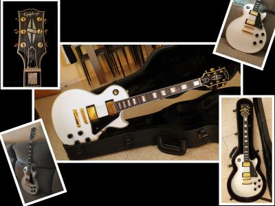

Pues por trabajo no he podido probarla con calma y después de contactar con ellos no me dieron la solución de cambio por otra, que es lo que quería.
Tampoco tienen servicio de lutheria y me contestaron que vamos, que eso tal vez sea un problema de ajuste y que "me busque la vida".
Mañana haré más pruebas con otro cabezal a full gain, y si me caliento ya veré si meto un noise gate (aunque con las otras guitarras no lo necesitan) o le cambio la pastilla del puente por su equivalente en Tonerider (que ya llevo unos cuantos juegos) y a correr...
Las cavidades están apantalladas, cosa que hice yo mismo como es costumbre y mal por epi que no vengan así de fábrica.
Ya que estamos, la 335 casi no ha hecho falta ajustar nada, viene casi a mi media y suena y se toca genial, me tiene loco, pero la LPC me ha dado algún que otro dolor de cabeza....
Saludos 🤘🏻🍻

Gracias por la info crack, mañana me pondré con las medidas a ver qué dan, ya por curiosidad
Kurzleader
#1390 tengo la misma que la tuya desde el verano pasado y no he tenido problema alguno con acoples, canta a que pueda ser problema del poteado de la pastilla en cuestión que te de guerra. No obstante lo que comentas, Tonerider al canto y fin al problema. Yo mismamente cuando la conseguí estuve con el run run de ponerle un set Tonerider pero las 490R/498T me acabaron convenciendo, por cierto la mia la pillé aquí en el foro prácticamente a estrene y la verdad que estoy muy sorprendido, teniendo ya una Gibson LP classic con ésta mato el mono de la custom con creces.

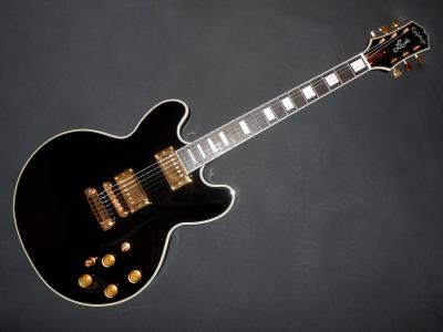

Hola compañeros:
En vista de que la cosa va de acoples, os voy a contar mi incidencia que he solucionado hoy mismo.
Recientemente adquirí una Epiphone Lucille a la que le puse una pastilla en el puente Gibson Classic 57 plus, (La pastilla Epiphone de fábrica no estaba mal, pero en acordes graves sonaba un poco embarrosa), pues bien, la Classic 57 plus se acoplaba una barbaridad a la que le metia un poco de distorsión, hay que tener en cuenta que esta guitarra es de caja semi-hueca.
Pensando que podía ser causa de la pastilla mal encerada la devolví y me enviaron otra nueva, y lo mismo, se acoplaba igual.
Hoy mismo le acabo de poner una nueva pastilla: Seymour Duncan Alternative 8, una de las más cañeras de la marca, hay que tener en cuenta que la Classic Plus tiene 8k y la Alternative 17,5k, por lo que siendo de mucha más alta ganancia se debería de acoplar más todavía, pero... sorpresa, me pongo delante del ampli a medio metro y no se acopla lo más mínimo y la Classic se acoplaba hasta 5 metros de distancia siendo una pastilla se ganancia media.
¿Alguien sabe el por que de este fenómeno? (Yo tengo una teoría al respecto, a ver si alguien coincide conmigo) Saludos.

#1395   Si me caliento, Una Generator tal vez????

#1397 Si vas servido en otras guitis con Octane y Rocksong, pruébate una Panama que lo mismo te lo gozas cosa fina.
Perry Cox
por el 04/03/2026
#1399   por eso te preguntaba, la Panama no la tengo...

Hola compañeros:
La pastilla Gibson Classic 57 Plus se acopla en una Epiphone Lucille, ya que esta guitarra es de semi caja, y la Seymour Duncan Alternative 8 no se acopla en absoluto, (A pesar de ser una pastilla con mucha más ganancia).
Conclusión: La pastilla Gibson 57 Classic Plus tiene un encerado simple, ya que lo ideal es meterle overdrive y distorsión no con mucha ganancia, la Seymour Duncan es una pastilla de alto rendimiento, de ahí que el encerado que lleva es al vacio, es decir, tapando cada hueco microscópico que lleva dentro 😁  de ahí que a pesar de tener mucha más ganancia no se acopla ni lo más mínimo, así que he encontrado la solución en ponerle una pastilla encerada al vacio.
También hay que matizar que lo que he hecho no es habitual, ponerle una pastilla de alto rendimiento a una guitarra de semi caja que en realidad esta hecha para tocar Blues, pero me gustaba la estética de la guitarra y la he transformado a mi gusto sonoro.

Perry Cox
por el 04/03/2026
IGB escribió:
#1380  Tengo una Les Paul Custom a la que le cambié las pastillas por unas Gibson 490r en el mástil y 498t en el puente. Nunca han dado problemas
Buscando por internet la 490r tiene una salida de unos 8 KOhms, la mía da 8,44 y la 498t tiene una salida alrededor de unos 13 KOhms y esta llega a los 13,68.
Por si sirve de algo, te animo a que midas la salida de las tuyas. Por ver si dan esos valores
Hoy he medido y me da la 490r 7.5 y la 498t 13.5
Estoy en las mismas, he tocado con otra epi con una salida parecida y no acoplaba y estaba casi encima del cabezal.
A ver, que con la puerta de ruido no acopla como es obvio, y con menos ganancia tampoco. Pero con otras pastillas con más salida que no acople no me mola.
Me parce que voy a probar una Panama de Tonerider o si me pongo igual cambio el juego completo.
