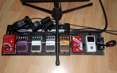

Te conviene una fuente de alimentación. La regleta y los adaptadores ocupan demasiado. Quedaría mucho más limpio.
Rock-kid
por el 03/03/2026
Yo necesitaria una fuente de alimentación, recomiendas alguna? gracias.
sugarplumfairy
por el 03/03/2026
#1383
Cuantos pedales necesitas alimentar y qué presupuesto tienes?
Rock-kid
por el 03/03/2026
#1384   6 pedales, pero 3 van con PSA, dos con ACA, y el otro a 24V (No sé si habrá fuente que pueda abastecer eso) presupuesto hasta 250€ gracias.
sugarplumfairy
por el 03/03/2026
#1385
Ufff... qué lio. Hubo hace poco un hilo con alguien con un pedal a 24v.
Iba a mirar la CIOKS DC7. Habría que comprobarlo.
Iván Jiménez
#1385 mis recomendaciónes son cuatro:
Una (la ideal) es que busques una fuente que tenga todas las salidas que buscas de 9v, 12v(ACA son 12v) y 24v. Será cara y complicada de buscar.
La segunda es que busques una fuente con salidas de 9v y una de 24v. Los pedales aca los puedes poner en una salida de 9v con un cable margarita que esté unido a otro pedal boss psa sin ningún problema de ruidos ni nada...
La tercera. Thomann (y otras marcas) vende unas fuentes que tienen muchas salidas de 9v y dos o tres de 12v. Puedes usar un cable que duplique voltaje y usar dos salidas de 12v para generar una de 24. Los pedales ACA irian con cable margarita igual que en la anterior o, si te sobra una de 12v, ahí los podrías poner con algún cable que te duplique salidas.
La última y más engorrosa es modificar los boss ACA para que funcionen a 9v. Es una chorrada. Solo es soldar un cable para saltarse el diodo y resistencia a la entrada de corriente. Es fácil pero hay que saber un poco de soldar. De esa forma todos los pedales van a 9v menos el de 24.
Con esta fuente tienes la segunda y tercera opción y me parece que no tendrías problemas de ruidos ni nada
https://www.thomann.es/harley_benton_powerplant_iso_10ac_pro.htm
Espero que te ayude. Un saludo!
