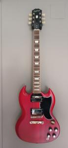

Hola comunidad. Hace poco he adquirido una Epi SG. La guitarra me gusta pero las pastillas no. Los que habéis cambiado estas o alguna otra cosa,¿me podríais decir por que pastillas, o potes o cejuelas? Gracias.
P.D. En el post anterior hablo de mi avatar. Como veis lo he cambiado así que lo que digo ha dejado de tener sentido.
Jucarmari
por el 22/04/2024
La guitarra es esta.
Edurain
por el 22/04/2024
Yo le meteria unas hambucker haussel. Tienes las P90 o las 59...
