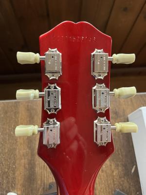

Voy con idea de poner unos clavijeros Schaller a la Les Paul Standard...
Algun consejo u opinión?
Gracias.
sebastricu
por el 26/02/2024
Bueno...
pues ahi va la prueba del "delito"...
Clavijero cambiado.
