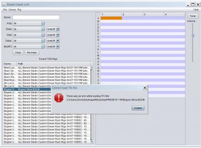

Hola a todos de nuevo compañeros, tengo un problemiya con el ELEVEN HACK y es k no me deja copiar ningun preset desde el ordenador al 11R, no se que pasa...le doy a load fx..me salen todos los presets k tengo en el PC pero luego no hace nada..se me keda la pantalla como al inicio....me sale un error...os dejo una captura del mismo...
No se si estoy haciendo algo mal o k....espero km podais ayudar...muchas gracias a todos de antemano, saludos!
Jimmy
por el 23/08/2015
He estado indagando y creo k es un problema de la configuración de los puertos MIDI, voy a probar a ver k tal...saludos.
