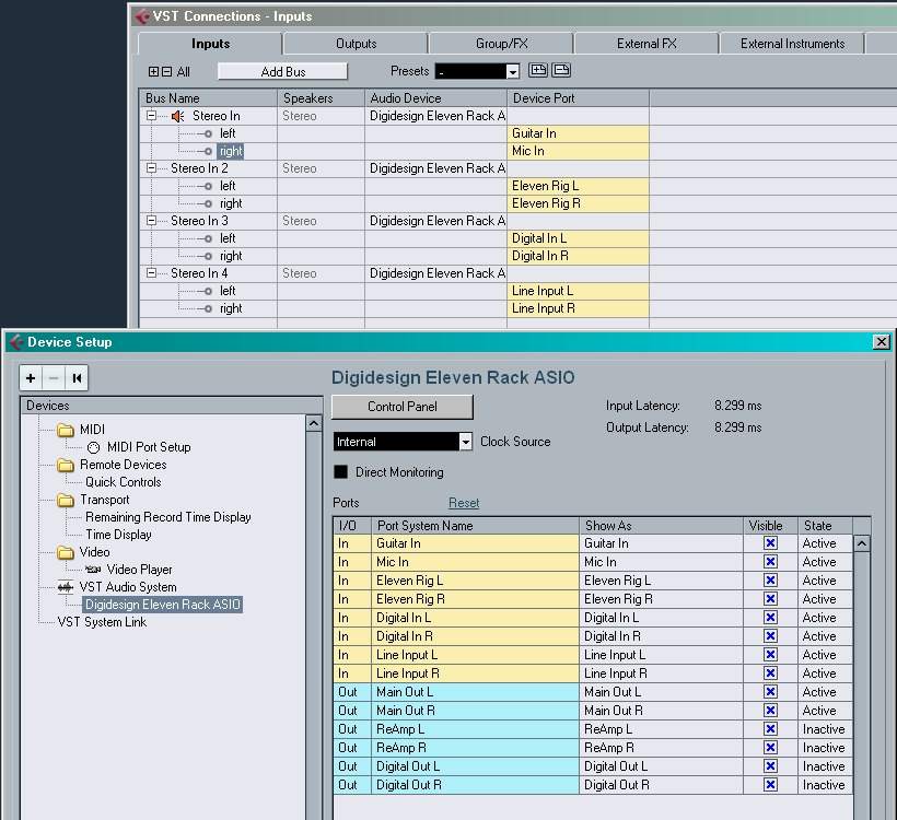

Quería preguntar si se puede grabar una guitarra eléctrica por la entrada input y una acústica por la entrada de micro de forma simultánea y separarla de en dos salidas diferentes o si solo podría grabar una salida. (Utilizo Pro Tools 12 para grabar).
Q tal Ángel!
Grabar SÍ se puede, tocar no, me explico.
- Si usas el Eleven para tocar en vivo, sólo puedes usar una de las entradas, o la de micro o la de guitar in.
- Si usas el Eleven para grabar, puedes grabar de manera simultanea lo que metas por la entrada de micro, lo que metas por la entrada de guitarra a pelo (para reamping), lo que sale de las simulaciones de amplis y efectos, lo que metas por la entrada de línea e incluso lo que metas por la entrada digital. Es decir, que puedes grabar hasta 8 pistas independientes a la vez.
Yo suelo grabar las guitarras acústicas metiendo el previo por la entrada de guitarra y un micro por la entrada de micro, en pistas separadas.
Si quieres grabar la eléctrica por la entrada de guitarra y la acústica por la de micro, y un teclado por la de línea, puedes hacerlo perfectamente.
Solo tienes que activar y seleccionar la entrada adecuada para cada instrumento:
