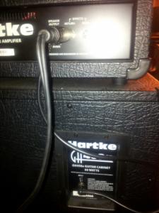

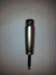

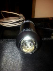

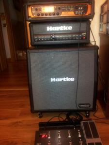

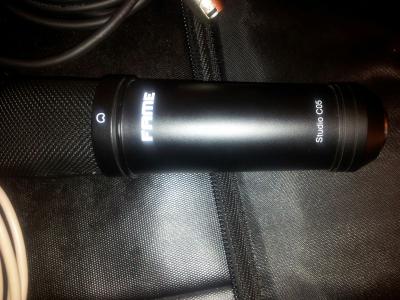

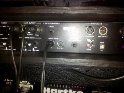

hola, tengo una duda, he comprado un micrófono condensador con salida XLR, lo quiero conectar a mi cabeza o pantalla hartke gt60, como las entradas del hartke son Jack al cable que va del micro al ampli le pongo un adaptador de XLR a Jack, os adjunto fotos para ver por favor si me podéis decir donde lo puedo enchufar para que suene a la vez la guitarra y el micro. He probado por "todos los agujeros" y nada no tengo señal . Graciassssssssssssss.
josh_guitarreiru
por el 31/10/2014
#1966
Estás intentando conectar directamente el micro de condensador al Hartke?
El micro de condensador necesita alimentación phantom de 48v para funcionar. Así que si quieres usar el Hartke como altavoz para el micrófono tendrás que comprar un previo con alimentación phantom.
Fernando M.
por el 31/10/2014
Ah ok, y si utilizo una mesa de mezclas ? gracias
