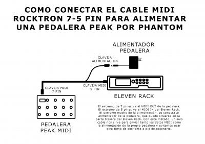

#1849 Hola Rafa si recuerdas compré por ebay el cable midi de rocktron para tener la peak conectada por red y por midi, pero cuando me ha llegado el cable cosa que aparece en la foto y yo no me había dado cuenta es que la clavija del cable de red es macho y la de la peak también, y además la clavija que va a la peak es la de 5 pin y no la de 7. Creo que este no era el cable verdad????? ya que tenía que ser al contrario el de 7 pin el que va a la peak y el de 5 al 11r y el de red hembra. Uno aprende a base de ensayo error, ajjaj

#1888 Jejeje, creo que no entendiste bien la explicación. El cable que tienes es el bueno, pero lo estás conectando mal. En la PEAK tienes que poner la clavija de 7 pines, y en el Eleven la de 5. Entonces, tienes que conectar el adaptador de corriente (cuya salida será hembra) a la clavija de alimentación del cable (que es la macho) y ya está. La corriente va por el cable MIDI y entra en la pedalera por dos de los 7 pines de la clavija. No tienes que conectar el alimentador directamente en la pedalera. Te dejo un esquema que acabo de hacer para que puedas verlo mejor.

joerrrrrrrrrrrr, que burro soy de verdad, muchas gracias, vas a tener que empezar a cobrar por tutorías, jajajaja, si pones tú página web yo me subscribo , te lo aseguro. Gracias de nuevo.
