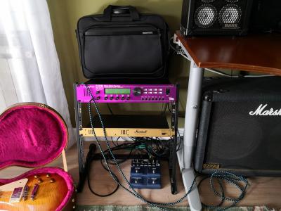

Hola a todos,
soy un profano en estos temas, y necesito que alguien me ilumine!
Tengo el 2120 conectado a un Marshall Valvestate (transistores, 40+40W), y éste a una pantalla Marshall 1922 (2x12").
Creeis que es una buena configuración? Cambiaríais la etapa o la pantalla por algo mejor?
Cómo lo conectais vosotros?
Gracias y saludos!

Es la misma configuracion que usaba yo, pero mi etapa era el modelo superior de 80+80 watt. Suficiente para ensayar y algun bolo sonorizado. Con 40+40 se te puede quedar corto segun que situacion

Es configuración no es mala y estoy de acuerdo con azrael, una etapa de más potencia exprimirá mejor el potencial de ese previo, yo después de probar, ROCKTRON, Marshall y brunetti en etapas de transis, me quedaba con la ROCKTRON.
No porque fuera mejor, sino porque se complementaba mejor con el 2120, la Brunetti Rockit me subía un poco los agudos y no tenía la presencia de la rocktron, pero me pasaba solo con en este previo.
Finalmente y tras probar de todo, me quedé con una mesa boogie 20-20w y una marshall 9200 50-50w. (Estas son valvulares)
Los sonidos son demoledores con esas etapas.

para tocar con los colegas en el local, de momento va bien. Lo que me hacía dudar es que por algún sitio leí que se perdía el sonido valvular del previo, al pasar por la etapa, y aconsejaban mejor una a válvulas (creo que eran Rocktron o algo así) ... Te hablo de hace más de 10 años.
También tengo un Behringer Europower PMX2000, con dos bafles chinorris, que no sé si podría aprovecharlo para algo.
Saludos!

Jorge, el Marshall 9200 es a transistores también? Y el Mesa?

Tuve el mismo bafle y como etapas la de 80+80 y la de 120+120 W durante años para tocar en directo.
Luego compre la de válvulas EL84 20/20 y no voy a decir que la diferencia sea abismal, pero la calidez que tiene es incomparable. Cuando pasas a las válvulas no quieres volver atrás.
Ahora tengo también la Mooer de 20 w mono y suena muy muy bien. Esos 20 watios de válvulas suenan mucho mas que tus 80 de transistores.

Es lo que decía, me parecía que se perdía esa 'calidad' al pasar por una etapa a transistores ...
Ese Mooer tiene muy buena pinta, y por ese rango de precios qué más podría encontrar?

No vas a encontrar nada nuevo por ese precio.
Están desapareciendo poco a poco los equipos de rack.
Hay una ENGL 20/20 pero es muy cara, sobre los 900 €.
https://www.musik-produktiv.es/engl-e810-20-20-poweramp.html
Y esta...
https://www.thomann.de/es/fryette_power_station_ps2.htm

#2094 ambas son valvulares :)
