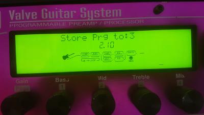

[url][/url]Hola mi 2120, ha dejado de funcionar, le he cambiado la pila, pero sigue exactamente igual, sale en la pantalla, la lectura Store prog to:3 agradecería ayuda.
rockblaster
por el 08/04/2022
Has probado a hacer un reset de fábrica?
josemimanza
por el 08/04/2022
¿como se hace?. Pero no me responde ningun boton, Muchas gracias.
rockblaster
por el 08/04/2022
Pues, según internet:
Apaga el aparato.
Estando apagado presiona el botón Preamp y déjalo presionado mientras enciendes el aparato.
Espera a que salga un asterisco en la pantalla, cuando te salga, suelta el botón Preamp y después presiona el botón MOD.
josemimanza
por el 12/04/2022
Solucionado con tu recomendación, mil millones de gracias.
