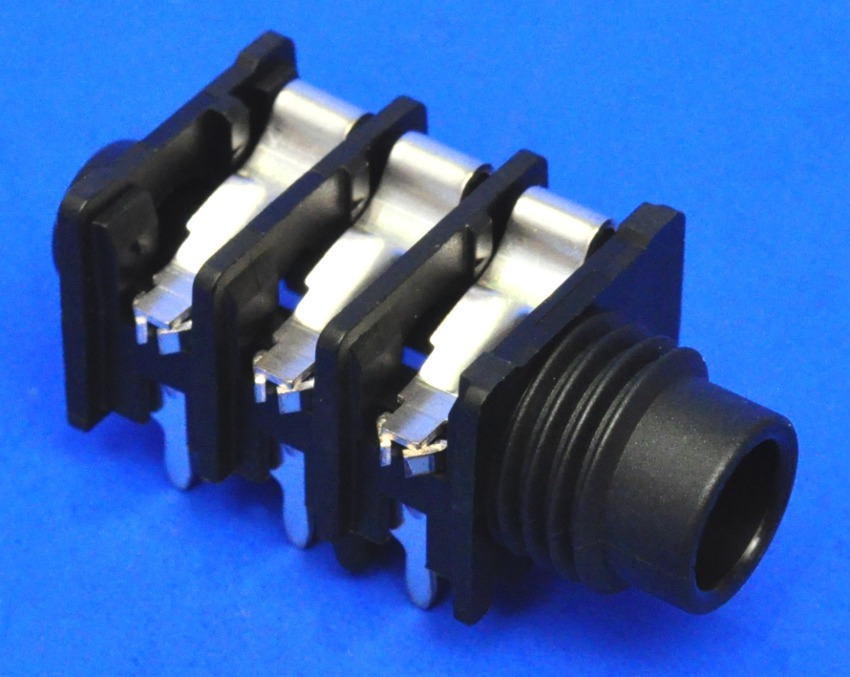

Pregunta tonta:
Compré mi 2120 hace unos 20 y pico años en USA, y siempre me ha dado por qlo el no poder poner el Jack hasta el fondo, pq no hace buen contacto, tengo que sacarlo unos 1-2mm para que entre la señal... Es normal? Tiene algo que ver con que sea USA? Alguna manera de arreglarlo?

Si tu Jack de guitarra es standar será q le cambiaron el Jack al 2112/20 por q de fábrica va perfecto..tal vez sufriera esa reparación y no te lo dijeron si compraste de Segundamano .no es difícil cambiarlo por uno q entre bien. Pero si no lo has hecho nunca mejor dejárselo a alguien q sepa...saludos .
No. Algo pasa.
En nocrotec tienes recambio de jack:
https://www.nocrotec.com/shop/produkt/digitech-2112-2120-valve-fx-legend-ii-front-input-klinkenbuchse/
Lo malo es que tienes un ratillo para desmontar todo para sacar la placa y soldar el jack.

Parece como si hubieran cambiado el original mono por uno stereo por eso q dices de sacarlo unos cms

Es como el del enlace que ha puesto lji0041, con tres patillas :

#2181 Probablemente un terminal está doblado por dentro y hace contacto.

Puede... No me quedará otra sino desoldar y poner uno nuevo.
