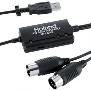

El primer problema con el que nos topamos en estas unidades es que no disponen de puerto USB para configurar el equipo desde el PC y guardar nuestros presets.

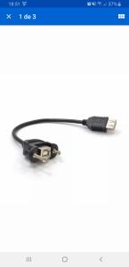

Para ello utilizamos un conversor USB/MIDI que al conectarlo tenemos una vista de cables que no mola nada, pues bien, en este caso he metido dentro del 2120 el conversor (interface) y he utilizado un par de conectores algo de soldadura y he dejado solo un puesto en el equipo para conectar solo un cable usb de los de toda la vida.

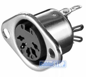

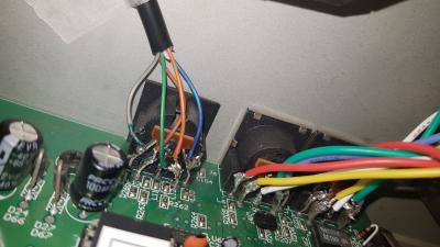

Como se puede ver en la foto, solo es soldar cables a las patillas de los conectores MIDI y esos mismos soldarlos a los conectores midi que se ve en otra de las imágenes (se compran en ebay), luego ya es como tener la conexión externa pero dentro del 2120 y por último se utiliza el conector usb para sacar la salida.
Com esto conseguimos dejar dentro del rack este bicho

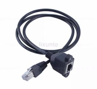

Finalmente, otra de las pegas que siempre he tenido con este aparato es que el cable que conecta la pedalera (Control One) es un cable midi de 5 pines.
Estos cables si son de una calidad decente y de unos metros acordes con el escenario puede salirnos por una pasta, aparte de no ser muy duraderos.
Así que visto esto y tras haber jodido 3 cables de 30 pavos cada uno me cansé.
He optado por ponerle un conector rj45 (los de internet de toda la vida)
Estos cables cuestan en el chino 10m por 6 pavos, duran la hostia y si se joden en cualquier chino pillas otro.
pues para ello he repetido la operación que he hecho con los conectores midi y he usado el conector de la foto, he cortado la punta donde va el macho y soldado los cables directos al conector midi que alimenta la control one, obviamente he hecho lo mismo en la control one.
