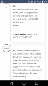

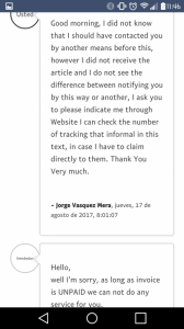

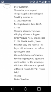

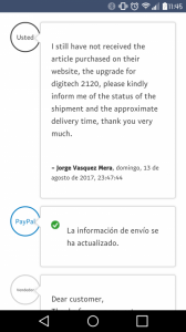

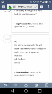

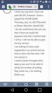

No digo que no lo hayan enviado, pero yo no lo he recibido, y siendo agosto fijo que la culpa es de correos, no obstante se ha puesto de un tonto el notas que no termino de entender, voy a escalar a reclamación en breve xq no veo intención pir su parte de solucionar el tema.

Ahí la conversación, es la primera vez que me ocurre esto y lo doy x perdido, así q ya sabéis, si alguien quiere vender un chip q me avise :)

Jorge.
Dieter es muy alemán. Ya me entiendes.
Tenías que haber hablado con él antes de ir a Paypal.
Al reclamar a Paypal le han quitado el pago, cuando él te ha enviado el paquete.
Yo no leo que hayan confirmado la recepción con una firma. Sino que ése es el sistema que utiliza.
A mí me perdieron el paquete los de la agencia de transporte en Semana Santa. Y como iba asegurado, él mismo lo reclamó. Pero no me volvió a enviar nada hasta que no recibió la indemnización. Después le pedí que me lo mandara por la agencia buena (más cara). Y me pidió la diferencia. Y hasta que no le pagué no lo envió.
Creo que ha tenido alguna mala experiencia y está escarmentado.
No creo que lo puedas coneguiŕ en otro sitio. Salvo que tengas una original y alguien con equipo para hacerte una copia.
Es momento para la diplomacia. Ja,ja.

Ya he pillado chip a USA, paso que es muy Alemán? Me parece correcto, pero yo soy muy Español, que se pegue con Paypal.
