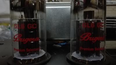

robeplata
Hola compañeros.
Antes de nada daros las gracias por el foro tan interesante que tenéis....
Me gustaría haber si alguien me puede contestar a una pregunta.
Tengo un combo bugera V55
Le quiero cambiar las válvulas
Las de potencia
Y las del previo
He leído que para cambiar las válvulas de previo no hace falta ajuste de bias
Pero para las de potencia....
Si las cambio por sus mismas válvulas sería necesario hacer ajuste??
Es decir,si le quito las antiguas y compro ese mismo modelo de válvulas sería necesario hacer el ajuste???
Hay alguna válvula 6L6 que pudiera poner sin hacerle el ajuste de bias??
Ando mirando y no encuentro ese modelo de válvulas....
Adjunto foto por si alguien me puede ayudar y saber si siguen existiendo o si hay alguna sustitutiva de calidad
Mil gracias
jaropda
por el 03/03/2018
...en principio no te pasaría nada si pones las mismas válvulas Bugera que las que tienes, entiendo que es un Bugera v55 sin ajuste automático "infimiun" pero para sacarle más provecho y ajuste fino y para que te den el tono perfecto a las válvulas, tienes un ajuste muy fácil de hacer con el potenciómetro que tienes por detrás...hay muchos tutos por YouTube,al menos en mi bugera v22 va así con un pote,aunque yo le hice una mod poniendo una resistencia de 1 ohm de masa a un pin de cada válvula que no recuerdo para ajustarlo como Dios manda con su tensión verdadera, en mi caso 22 voltios cc.
yo le coloqué 5 válvulas TAD y suena a gloria bendita, cremoso cremoso....
