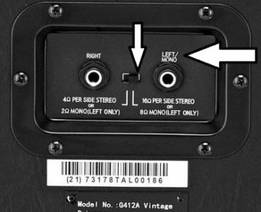

#141 Debes conectarlo con 8 Ohm desde el ampli, donde ves la flecha y con el mini switch conectado en mono (donde también tienes una flecha) y también muy importante pero que muy importante, que lo conectes con un cable de carga (speaker cable) no de instrumento!
Espero que lo recuperes pronto y disfrutes de esa BESTIA!!!!
