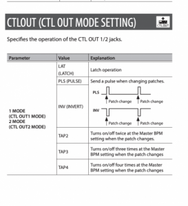

Hola, he hecho una prueba, yo lo tengo conectado para cambiar los tres canales del amplificador,pero he puesto él ctl out en él looper y se vuelve loco, en algún momento se pone a grabar pero no hay manera de pararlo, y sube los bancos del looper hasta él 99 .
Él looper necesita un switch momentáneo normalmente cerrado y me da que la salida del ms3 no es así, no tengo idea pero será un cambio por relé.

Micky Vega mod
por el 09/10/2023
#609 Hay algo de información en manual de parámetros. Sospecho que la función que necesitarías es Pulse, para activar algunas funciones en el looper. La enviará al cambiar de patch, pero en el modo "manual", digamos, puedes asignar un footswitch a la función Control Out, así que imagino que podrías asignar uno o más botones a enviar ese "pulso" a tu looper en más o menos cualquier momento.
Ya no tengo la pedalera, pero alguno de los que la conservan por aquí te lo podrá confirmar.

ivanic
por el 09/10/2023
#610 pues tienes razón Micky, he probado con la función pulse y parece que funciona,no lo he probado en modo manual,solo en modo patch y puedo grabar con un pulsador detener con otro y activar las baterías con otro (esto depende lo que tengas asignado en él looper)
Me imagino que para lo que quiere chicken será mejor en en modo manual como dices.

chickenbones
por el 09/10/2023
#610 muchas gracias por la info, Micky.
#611 me haces el hombre más feliz del mundo al leer esto, jaja
A mi lo que más me interesa, es poder parar el loop, y borrarlo, que con el pedal auxiliar que uso, lo paro pisando una vez, y lo borro manteniéndolo pulsado unos tres segundos.
Si puedes probar a mantener pulsado el mismo conmutador unos segundos, para ver si así borra el loop y funciona, me haces padre :)
