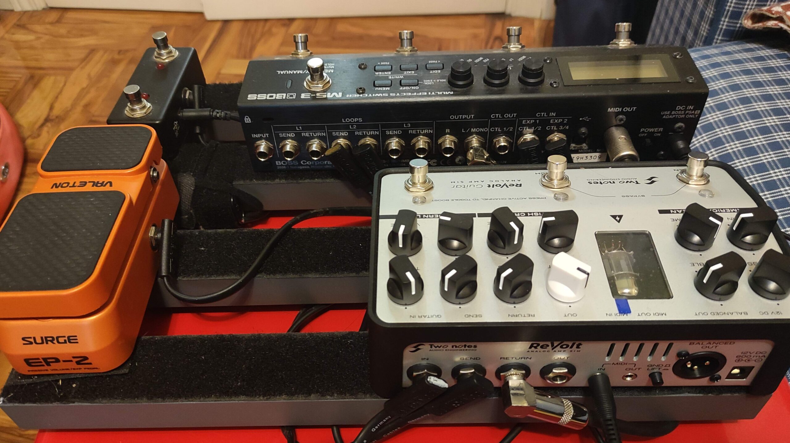

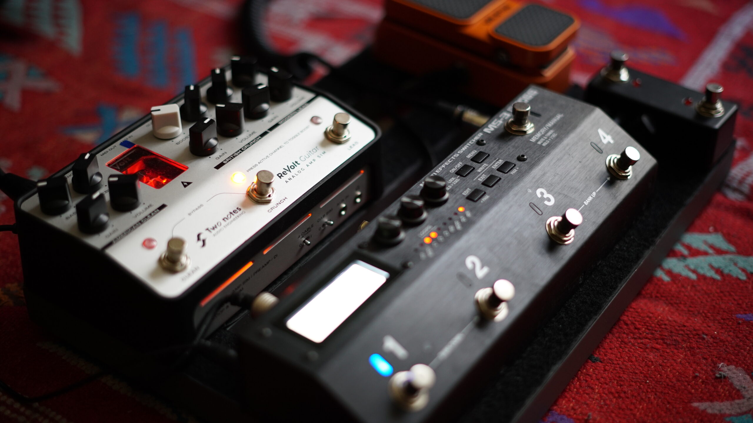

Esto es lo último que he integrado con mi MS-3, el Preamp ReVolt de Two Notes. Aprovechando el midi del Revolt para el cambio de sus canales desde la MS-3, y con la opción de sacar la señal final emulada desde la emulación de pantalla que trae el ReVolt. La cadenas de la señal sería:
Guitarra-> Ms3 input-> Ms3 Send-> Revolt input-> Revolt send-> Ms3 Return-> Ms3 Output-> Revolt Return ----
Desde aquí, en el Revolt puedes sacar la señal emulada a mesa de mezclas por ejemplo, o la señal sin emular a una etapa de potencia o al return de un ampli. También puedes sacar ambas señales simultáneamente. El revolt tiene un switch llamado 4 Cable Method que debe estar desactivado, ya que está pensado para usar los 4 cables pero con un comportamiento diferente en la integración con un ampli.

#578 Buena pinta,si señor. Simple versátil y práctico.
miketrucci
por el 09/02/2023
#579 Pues si! la verdad es que da mucho juego,
el ReVolt tiene tres canales muy muy buenos más un boost, y el control por MIDI me parece un acierto, además se puede aprovechar la MS3 a tope con este flujo de señal. Pequeño, pesa poco y tiene de todo😄

#578 ¿Suena bien conectado a un ampli de guitarra?
Evidentemente sin simulación de altavoz.
Gracias por adelantado.
miketrucci
por el 10/02/2023
#583 Si, bueno el diseño está muy pensado para conectarlo a un ampli, aunque al conectarlo a un amplificador la idea es utilizar solo la etapa de potencia del ampli, ya que esto es un preamplificador. Puedes conectar la salida del revolt al return del loop de efectos del ampli, usando así la etapa de potencia, o puedes conectarlo con el método de los 4 cables al ampli y así puedes combinar entre usar el sonido de tu ampli (cuando el revolt está en bypass) o usar el canal elegido en el revolt cuando pisas cualquiera de los 3 pulsadores.
