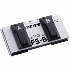

Os quería comentar que me he pillado el FS-6 para utilizarlo con la multiefectos y quería saber si lo tenéis alguno y si es complicado configurarle?
Aun no me a llegado y tardara unos días, pero tengo ganas de tenerle, las opciones con el son múltiples.

Hola ya me presente el otro dia y preguntaba si alguien usa el pedal FS-6 de Boss?
Aun no me a llegado pero pienso que las posibilidades que tiene son innumerables, ademas de footswitch para cambiar de canal, puedes poner un pedal para cambiar de canal y otro para solo, mejorar el funcionamiento de la phrase loop. asignar los controles FX al pedal, y hacer muchas cosas sin tener que alterar el funcionamiento de la pedalera que es una cosa que me daba mucho por el..... utilizar el Accel para cambiar de canal. Me gustaría saber si alguno lo tiene y que tal le va?
