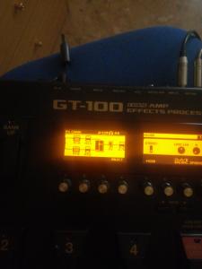

Hola a todos tengo un problema a ver si alguien me puede ayudar. Tengo la gt100 conectada con el método de los 4 cables pero al encender en la cadena de efectos el S/R el pedal del volumen aún que lo bajes al mínimo no llega a cortar el volumen como si no actuara, en cambio si muevo el pedal de volumen en la cadena de efectos delante del S/R al bajar el volumen al mínimo con el pedal si que deja el volumen a 0 pero se oye ruido como acoples en el ampli alguien sabe la solución para que funcione el pedal del volumen como si tuviera el S/R desactivado ósea que cuando lo baje al mínimo corte el sonido.
La Peeerra
por el 20/07/2019
Puede ser por el modo que tengas la configuracóon del SR, quiero decir que cuando el vol está detrás, hay una parte de la señal que sigue llegando al final sin pasar por el vol, cosa que obviamente no ocurre cuando está delante el vol.
Los modos son Normal o en serie, Direct mix o paralelo y Branch out o bypass del previo de tu ampli (con este último puedes usar los preamps de la GT sin que se peleen con el previo del tuyo). Manual GT100 Param v2.pdf, en sus sección correspondiente, verás que hay más posibles ajustes de levels para conseguir el sonido más adecuado sin pérdidas.
Otra cosa que puede pasar es que el bucle de tu ampli esté en paralelo, hay que configurarlo para que está en serie
La última opción es que esté mal conectado el 4CM, a veces ocurre sin querer.

Buenas de nuevo he tocado los modos de configuración de S/R pero no da resultado la única forma de que corte el sonido del todo sin que al hacerlo haga ruido de fondo es colocar el S/R después de los preamp y el pedal de volumen, si colocó delante de los preamp el volumen y luego el S/R se oye ruido de fondo de los préamp. Lo que no se si es correcto colocar el S/R después de los preamp
La Peeerra
por el 21/07/2019
Pues no entiendo qué puede pasar, yo lo usaba antes así y no había problema alguno.
Otra cosa es que el ruido sea de un tipo u otro, puedes probar el ground lift (deja el tema en la posición que menos ruido meta), a ver si se elimina o si es un pequeño zumbido usa una NS suave, a veces los loops, de según qué ampls, hacen algo de ruido con algún dispositivo multiefectos, unos más que otros
Agustin Jarque Vicente
por el 21/07/2019
Muchas gracias por los consejos de todas maneras no se si afectará el dejar el S/R después de los preamp pero así corta el volumen a 0 con que lo dejo así de momento
La Peeerra
por el 21/07/2019
He usado en diferentes posiciones y es cierto que era en función de los tipos de cadena que hubiese configurado, salvo alguna excepción en modo Branch out el resto de ocasiones era con el previo de amplificador y los preamps de la GT100, obviamente desconectados
Dependiendo de los efectos que se usen sí es cierto un hiss más fuerte o menos, pero te lo follas con una NS muy suave
