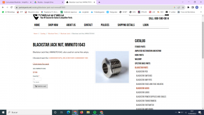

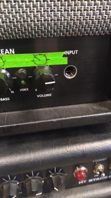

Buenas compas, ayer fui al local de ensayo y ví que había perdido la tuerca de la entrada de mi blackstar ht club 50 mkii (adjunto foto). Algun@ sabe cuál es el repuesto?
No parece una entrada al uso, donde el jack hembra tiene una rosca exterior y tú solo tienes que poner la tuerca.
Este parece que tiene una especie de rosca interior, pero no estoy seguro.
Por si alguno le vale, al final encontré la tuerca en el suelo es la que adjunto en la foto.
