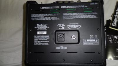

#1475 otra cosa que no sé hacerla (soy super burro). Quité los tornillos de la parte de atrás del HT1 pero no veia la forma de quitar la tapa. Alguien me ilumina por favor?

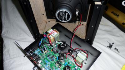

Dios!!!!! pero si es super, infinitamente fácil de sacar, ponle huevos hombre!!!! yo eh tenido ese ampli, saca los tornillos de detrás, luego pon la placa en ángulo de unos 45 o quizás algo menos y mete una de las puntas inferiores en el mueble y listo, asi de fácil :D al final simplemente desconectas los conectores del altavoz ojo suelen estar muy duros , anímate!!!

Hola Angus. Además de los tornillos de atrás tienes que quitar dos de los cuatro de la asa superior, los que dan a la parte posterior, porque esos también sujetan el bloque. Yo tampoco podía y mirando fotos en internet vi dos tornillos distintos que eran los de las asas.

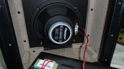

Ah, es verdad! No lo vi por internet si no por las fotos de rafa, que es el que me vendió el ampli (Como va rafa?). Si te fijas en la segunda foto hay dos tornillos de color metálico distintos a los negros. Esos dos son de la asa superior.

Sorpresa sorpresa!!! ya he abierto esto y he visto la Sovtek original, todo perfecto.
Y la TAD que se me rompió, la cual me dijeron que también era un TAD, resulta que pone "CHINA 12AX..." no recuerdo, pero vamos, que TAD no es!!
Me voy a pasar por la tienda, y con toda la educación del mundo les voy a decir que ya entiendo porque me suena mal, porque es una valvula china, no una tad, y me han engañado!
