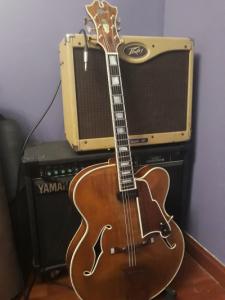

Yo tengo una archtop de Elferink. La unica guitarra que tengo que pueda decir que es una joya auténtica, y tengo guitarras muy serias.
Suena muy fuerte, probablemente más que mis acústicas, pero claro, la tengo con cuerdas de entorchado plano, que apaga mucho el sonido.
Es de tapa sólida. Usa una pastilla flotante Kent Armstrong hecha a mano, una serie especial que hizo para este luthier en su momento.
Hecha completamente a mano por Frans Elferink en Holanda hace casi 20 años. He tenido y probado otras archtop, pero creo sinceramente que los grandes luthier de archtop son otra liga.

#11 A el se la tengo encargada la pedí en diciembre y estará en marzo del año que viene, será dura la espera... Preciosa la tuya, me costó decidirme porque me encantan las de estilo d'angelico, pero al final será una un poco más moderna
