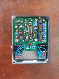

Hola muchachos, os pongo una foto del interior del delay.
alguien me puede decir, así mirándolo, si hay algun componente regulable, creo que se llaman trimmers, o algo así...en todo caso hay algun componente que se pueda regular???
El delay está muy bien, pero encuentro que es cortísimo...
Si hay forma de regular algo, me gustaría hacerlo. El tempo, las repeticiones, no sé...

#74 Cómo de corto es? Ten en cuenta que es analógico.
El tipo de Thundertomate aún funciona en Instagram. Puedes preguntarle directamente.

Todas esas redonditas azules son trimmers, pero vete tu a saber que regulan.
Creo recordar que el delay analogico de Thundertomate tenia de serie unos 500ms de delay maximo, pero jugando con algun trimmer podias llegar a 700. Pero toquetear sin saber lo que se hace puede acabar en desastre. Intenta contactar con Roberto a ver si te puede almenos indicar que trimmer es seguro toquetear.
Si te sientes aventurero siempre puedes marcar con un rotulador la posicion actual del trimmer y probar a ver.

Más corto que el rabo de una boina.
Si que es verdad que estoy acostumbrado al DD3, pero es que este es MUY corto. Creo que es corto hasta para ser analógico...
Gracias Lutop.
Si, puedo ir haciendo fotos para saber la posición inicial y tocar los trimmers de uno en uno.
Pero vaya, primero voy a intentar contactar con roberto, a ver si puedo.

El Thundertomate, ya he regulado los trimmers. Joder, como de la noche al día...Ahora sí que suena.
Cuando lo recibí, estaba bien, pero los potes con poco margen y todo como sin recorrido, con un delay corto, no. Cortísimo.
En fin, estaba un poco decepcionado, porque se supone que es un pedal bueno.
Pero ahora, que le he ajustado los trimmers, está de puta madre. Bueno, de puta madre, no. De putísima madre. 🤣
No sé-. a lo mejor el anterior dueño lo dejó a a su gusto con poco recorrido y casi sin repeticiones, o venía así de fábrica. No tengo ni idea.
Lo he enchufado y he ido ajustando los trimmers uno a uno. Con la guitarra, a oreja. He creído que es mejor así que no darle cuartos de vuelta y hacer fotos, probar, etc.
Total, aquí el mejor aliado de uno, es el oído. Y no ha fallado. Cojonudo.🥰🥰🥰

Esta tarde he tenido un poco de tiempo libre y he estado tocanco con el Thundertomate.
Y joder, Buuf.  A mi me entierran con este pedal. 😂😂😂😂😂
Realmente me vienen a la mente varias reflexiones.
- Antes de que ajustara los trimmers, era como atar a Messi de pies y de manos...😆😆😆😆
