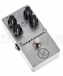

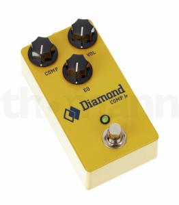

hola he probado el Keeley,,,y a diferencia del diamon esa perilla que tiene llamada clipping te da una compresion llena de graves al estilo dynacompresor o te da una compresion de agudos ...eso creo que es la gran diferencia .,muy diferente a un EQ como el diamond ,,y muy practico cuando tienes guitarras con humbuquer o singles ..sumado al Attack ,,que te da el control cuanto momento debe entrar a comprimir la señal ,,,

Es que son compresores totalmente diferentes, uno esta basado en el ross antiguo, y otro es un compresor optico de estudio (bueno, mas bien basado en ello).

Yo tengo el Keely de 4 botones. Actualmente tienen un nuevo modelo "PLUS" que no es del todo igual, la respuesta es diferente pero comprimir, comprime. Y por cierto para el usuario que decía que el control de Clipping afecta al contenido frecuencial... me temo que no es así: lo que realmente hace es modificar los niveles de ganancia de entrada al compresor (ojo, que no volumen), para evitar la distorsión que puedan provocar ciertos guitarras (pastillas) con configuraciones muy concretas (con el atack al mínimo, por ejemplo). Es decir, básicos del funcionamiento de un procesador de dinámica.

Yo tengo el keely de 4 perillas y va como un tiro. Lo llevo siempre. Efectivamente la perilla de clipping es un Cut Gain. Corta la ganancia de entrada para evitar que en seteos con mínimo ataque y mucho sustain la señal se guarree. Yo también lo uso para las distorsiones o el fuzz, ya que, a veces conviene entrar con menos señal para evitar ruidos y ganar en tono. Eso ya depende del uso. Normalmente me gusta usar el compresor con el cry baby, para acentuar el ataque en limpio, para imitar a los pads de sintes o a los vientos cuando hago un acorde o para añadir sustain con la distorsión. Realmente es un pedal para alterar la articulación y si fuera más diestro con las perillas de la guitarra (volumen y tono), el ataque de la púa o la mano derecha no lo necesitaría, pero ni de lejos tengo tanta técnica.
