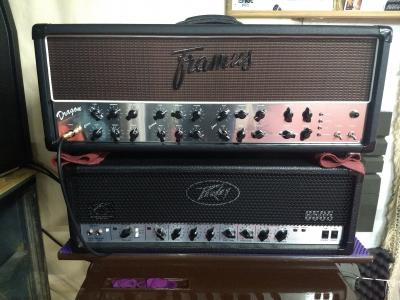

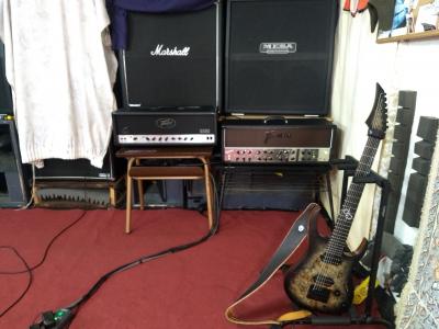

Te valdría cualquier mueble o similar para subirlo a una altura aceptable, te pongo una par de fotos, en esta parte del local uso un pupitre para el cabezal y otro mueble o estructura diferente para la pantalla pero es que vale cualquier cosa y la verdad es que el sonido mejora una barbaridad (y ¿quien no tiene muebles para tirar que pueden usarse?)
