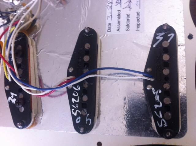

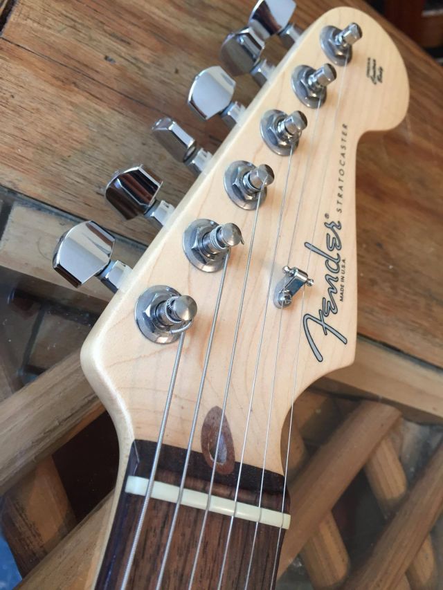

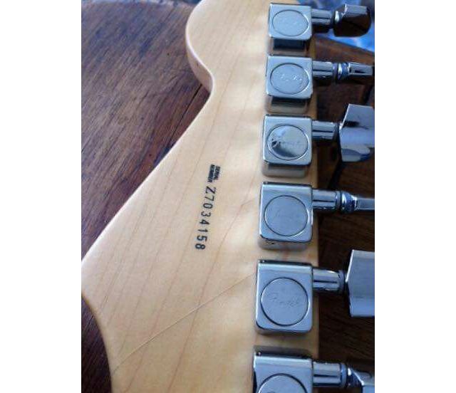

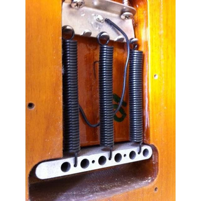

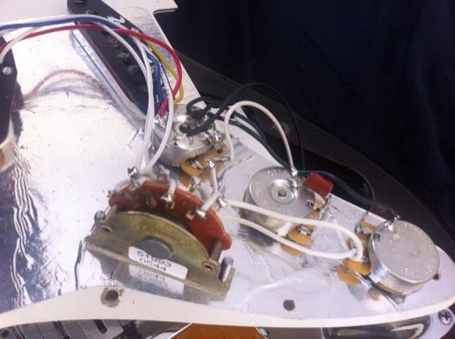

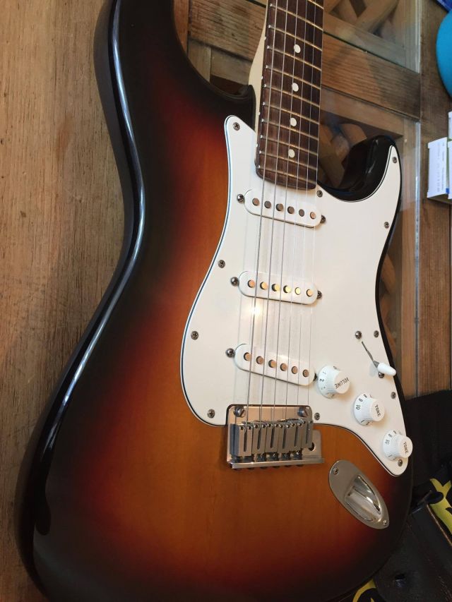

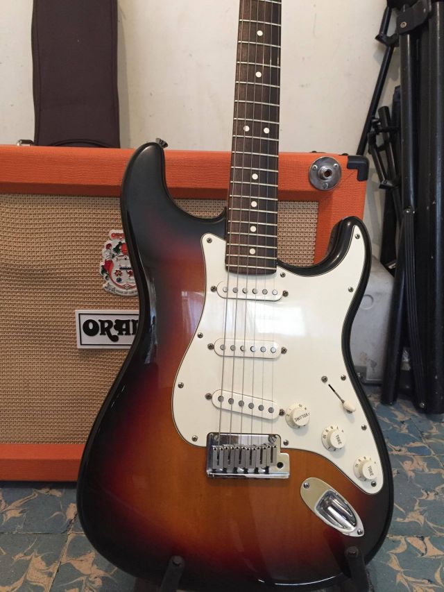

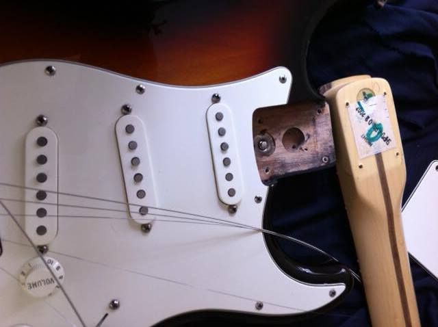

Hola. Hace algunos días compré una stratocaster que me la vendieron como fender american standard pero me queda la duda si es china o usa. subo algunas fotos por si alguien me piuede echar una mano. Me causó suspicacia que no vino ni con la palanca ni funda orignial, ni ningun papel de fabrica. Vale acotar que la compré de segunda mano por internet. Saludos

Yo diria que es autèntica.

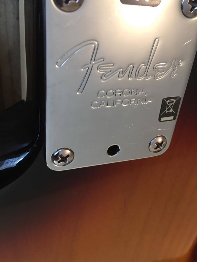

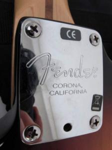

#2 en que te basas? Fíjate que en el neckplate la última A de "corona" honesta bien impresa así como la R de "trade mark"

Joder, yo creo que es auténtica. Si no lo es, es la mejor copia que he visto nunca.
Pero es verdad que lo del neckplate es raro, pero mira como otra del mismo año que la tuya tampoco tiene bien rematada la "r"
Yo digo que es auténtica

Para mí que es auténtica

#4 gracias por tu opinión. En el mensaje anterior me equivoque la A que está mal impresa es la última de "California". Que dices que ese año no hubo mucho control en el neckplate?

#1 capaz sirve decir que la compre en México donde las partes fender son mas fáciles de conseguir. Es decir: alguien puede usar un mango original y añadirlo a un cuerpo imitación.

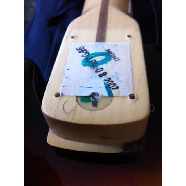

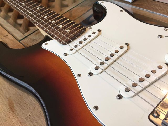

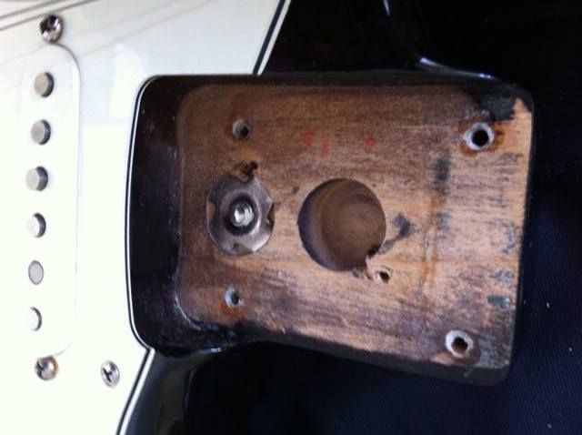

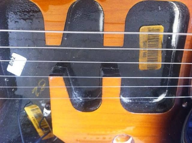

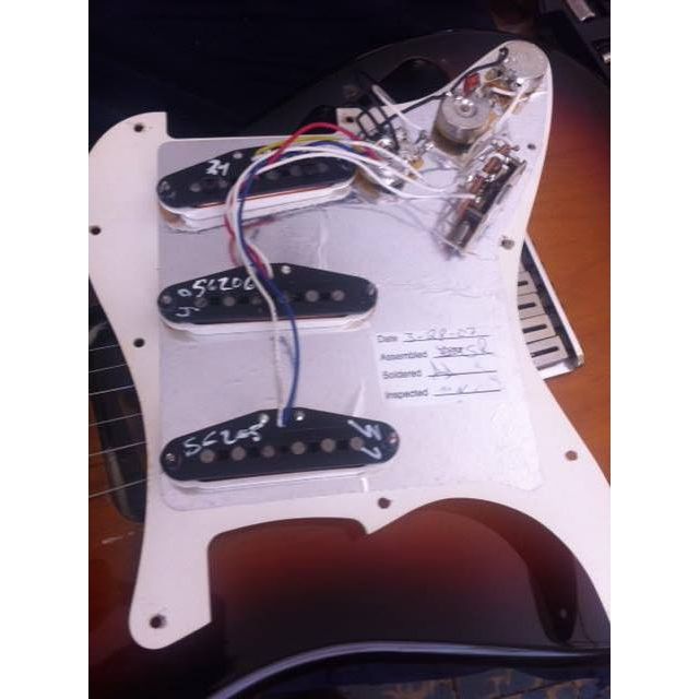

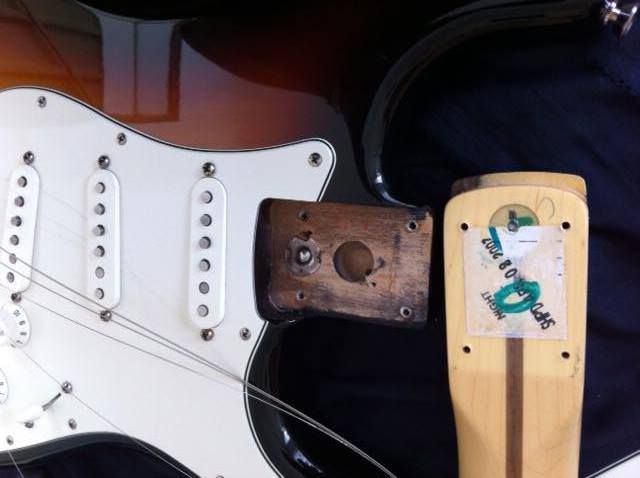

Para mi se trata de una Standard americana de 2007. Las maderas parecen correctas y la construcción y acabados son buenos y se corresponden con el modelo.
El número de serie está en su lugar y empieza con Z7 lo cual indica que es americana del 2007. Además concuerda con las etiquetas de control en el pickguard y el talón del mástil.

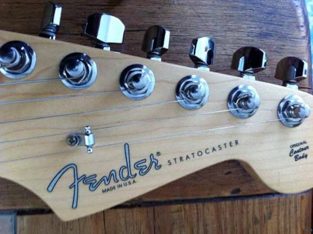

El logo de pala se corresponde y está bien colocado. Hay una sola guía de cuerdas y su posición, tipo y acabado también son correctas. Los clavijeros son los que deberían ser. El ajuste del alma, por acceso, material y forma también.
La placa del mástil y el sistema micro-tilt también son buenos.

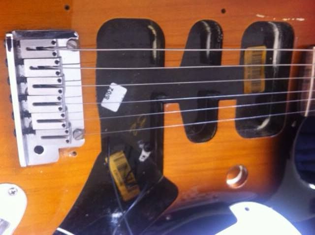

El puente de dos puntos es de una strat de 2007.
22 trastes, correcto.
Pickguard de tres capas, correcto.
Sunburst tres colores, correcto.
Las pastillas son american standard strat y el resto de electrónica incluso el apantallamiento son correctos.

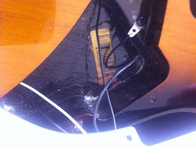

Los materiales son de calidad y bien ajustados.

Tiene pinta de ser original.

Buena

El mástil y el cuerpo. Dudas tanto por algún motivo concreto?

Original.
Todo o comentado.... Electrónica, trémolo, mástil, clavijero escalonado.
