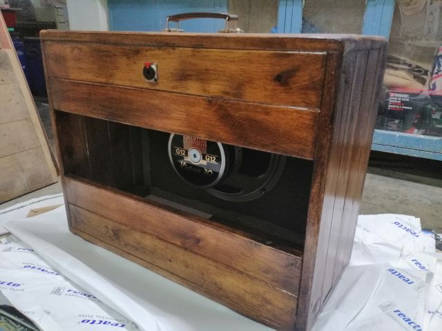

Apreciados compañeros,
me estoy construyendo una pantalla, y quisiera saber dónde puedo comprar cable y conectores de calidad para ese menester.
Saludos cordiales
Samy
