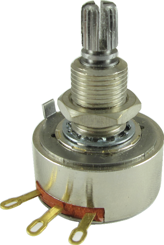

Una pregunta... a la hora de comprar potenciómetros para guitarra (pone en la descripción que son para guitarra), ¿se supone que todos llevan la pestañita de metal que entra en el agujero del guardapúas (o no sé cómo llamáis a la tabla de plástico)?
A esta me refiero:
Es que si no la lleva, no se bloquea y con el paso del tiempo, por mucho que aprietes las tuercas, empezará a girar... lo pregunto porque veo algunas imágenes de estos y no parece que la tengan, lo cuál es un fastidio.

txe
por el 29/03/2021
yo rambo parto la pestana con alicate cada vez que monto un potenciometro. Si no encuentras con pestaña puedes comprar loctite para roscas si se te suele aflojar en tus experiencias.
kodro2
por el 29/03/2021
Yo he comprado siempre potes CTS y nunca han llevado algo similar. Y en ninguna de las strats que he tenido (he perdido la cuenta de cuantas) llevaban eso. Asi que no creo que sea necesario que lo lleven en absoluto.
Jureweah
por el 29/03/2021
Al llevar una arandela dentada ya se sujeta firme al golpeador. No necesitas ese saliente que, por otra parte, tienes que hacer el anclaje en el golpeador (aunque es fácil con un soldador).

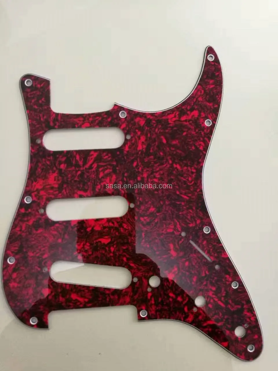

Rambo Hunter
por el 29/03/2021
Eso, golpeador, que no me salía el nombre.
Pues veréis, en mi strato, el golpeador tiene el agujero por el que pasa el potenciómetro en sí, y luego todos tienen al lado de ese agujero grande, uno pequeñito, precisamente para que entre esa pestaña y ya no pueda girar sobre sí mismo el potenciómetro una vez puesto. Es lo que yo llamo diseñar bien las cosas, jajaja. Sí, la alternativa es apretar fuerte las tuercas, o poner una arandela dentada, lo cuál es bastante destructivo porque estropea el golpeador. Tenéis razón que no es una práctica muy común, pero no me sorprende, lo raro es que las cosas estén bien, bien, bien diseñadas. Aquí un ejemplo:
No sé si soldarle la pestaña al potenciómetro con algo que encuentre o simplemente apretarlo bien. Qué lástima...
