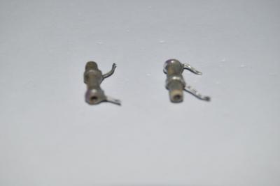

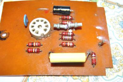

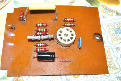

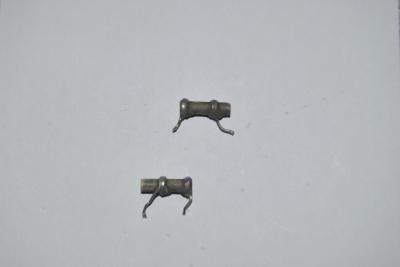

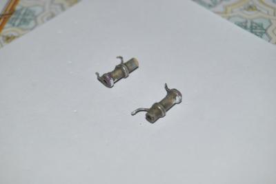

Hola. Subo este hilo para ver si alguien puede identificar estos componentes electrónicos pertenecientes a un ampli Music Son Supreme 2200 VR, situados yo diría que en el circuito de entrada de la reberb. Adjunto fotos. Gracias.

Condensadores cerámicos tubulares. De entre unos pocos picofaradios hasta unos 5000 el más alto.
Tonyguitar
las radios antiguas de valvulas tienen un monton de condensadores tubulares de esos en la etapa de sintonia, que buenos son, han soportado muy bien el paso de los años.
