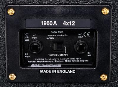

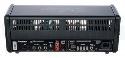

Voy a pillarme un cabezal H&K Grandmeister 40 Deluxe y una pantalla Marshall MR1960 A. Mi duda es si son compatibles por el tema de potencia e impedancia, os dejo un par de fotos de la parte de las entradas de las conexiones para que veáis, os agradecería un montón vuestra ayuda, ya que es mucha pasta y no quiero cagarla.

sin problemas, pones la pantalls en mono y conectas en 16 ohm
