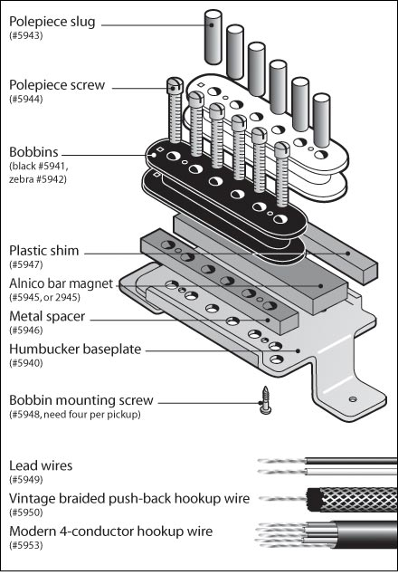

Tengo una ibanez grg170dx la cual venía con las pastillas muy oxidadas (los seis fierros que salen del plástico para magnetizar las cuerdas) Polepiece slug, en la foto.
Así que procedí a lijarlos hasta que quedaron relucientes y quedaron al ras del plástico en los dos humbuckers (anteriormente no tenían mucha altura a partir del plástico). La single coil de en medio también quedó algo baja pero no hasta el ras. Acompañado a esta "mejora" hubo un pulido del cuerpo por lo que tuve que desarmar toda la electrónica y ensamblar después.

Mi pregunta es si con ese lijado que rebajó la altura de los fierros me eché a perder las pastillas o no afecta en nada? He checado y rechecado la electrónica y todo parece estar bien.
Me imagino que habrá una manera de checar voltaje, amperaje, o algo con un multímetro que me permita saber si cada pastila trabaja bien, o me equivoco?
Los dos humbuckers tienen un cable plateado que viene de apantallado, un cable verde, uno negro, uno rojo y uno blanco, éstos dos últimos vienen pegados. Como y que habría que checar con multímetro?

Puede ser que haya un problema en la electronica, y lo mas provable en las pastillas, pero te aconsejo antes de nada dessoldar las pastillas y medir la resistividad de las pastillas, y una vez echo nos pones que pastillas son y sus resultados a las mediciones. Tambien puede ser que el selector este muy hecho polvo, pero no creo.
Posiblemente al lijar el oxido de las pastillas hayas modificado la superficie y longitud del iman, con lo que se puede haber modificado la cantidad de sonido capturado por estos imanes.
Para la proxima, con el mismo producto usado mete el humbucker por la parte que quedaria vista y moja todo el oxido en wd40 un par de dias, y luego con un cepillo de dientes frotas muy fuerte y sale bastante bien, y por si esto no fuera suficiente puedes usar directamente rost off ice de WÜRTH (no se si en mejico lo hay, pero habra algo parecido), con cuidado de que el producto este no toque madera, puesto que sale a -45º de temperatura y lo que hace es romper el oxido y con el mismo cepillo de dientes sale de lujo.
Mide la impedancia de las pastillas y cuentanos cosas.
