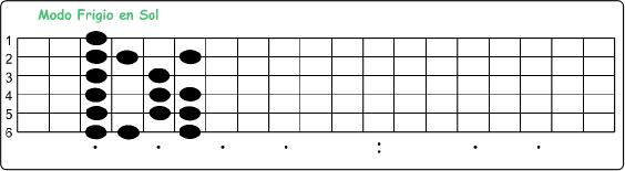

Por ejemplo este es un patrón de digitación para el "modo frigio" Usted puede estudiar patrones para tocar el modo en bloques de digitación y sepa que son siempre los mismos que la escala mayor y menor natural y todos los otros modos, solo varia el punto central (tónica) por lo que pueden verse distintos. Igualmente lo importante es poder escucharlos, no solo verlos. Y eso se hace viendo cuales son las notas modales que los caracterizan y los hacen propios, como por ejemplo en este caso el frigio es su 2da menor.
Yo hubiera agregado dos notas más en ese grafico sobre la primera cuerda para que quede igual que la sexta cuerda (cuerdas mi al aire)
Perfecto! Ahí ya teníamos un solo patrón modal de digitación y lo que hay que tener en cuenta es "donde esta la tónica", sabiendo eso vamos a poder tocar el modo en cualquier tonalidad que nosotros queramos con solo transportarla. Pero siempre teniendo el eje de la tónica, como sucede en este otra gráfico donde se digita el modo frigio por todo el diapasón pero siempre teniendo una tónica marcada para saber que tono estamos.
SOLAMENTE HAY QUE TENER CLARO CUAL ES LA NOTA TONICA PARA TOCARLO EN EL TONO QUE SE QUIERA
