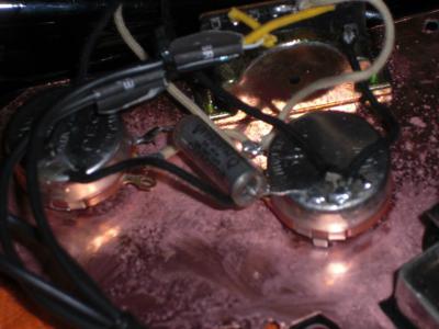

Gracias Frasco por el apunte y tomo nota.
Conste que lo pense, tanto las arandelas como el recorte del cobre, cortar los cables de las pastillas jamas lo hago porque nunca se sabe lo que pasara en un tiempo, pero una vez que la probe y escuche el resultado creo que es mejor no tocar nada porque no hay ni rastros de ruidos ni chasquido alguno, ciertamente ha quedado muy limpia de sonido. Es mi primer trabajo a esta escala.
Una pequeña aclaracion respecto al cobre concreto que he usado. Se trata de un material especifico que se usa en la factoria de helicoptertos (Eurocpter) que hay aqui en Albacete y cuya funcion es precisamente apantallar, entiendo que sera dificil pillar algo mas profesional y doy por hecho su calidad, en cualquier caso es facil de encontrar laminas y cintas conductivas bastante baratas en eBay asi como todo el material.

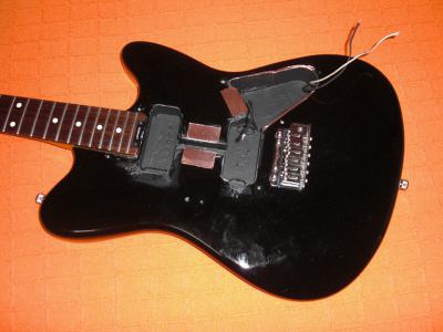

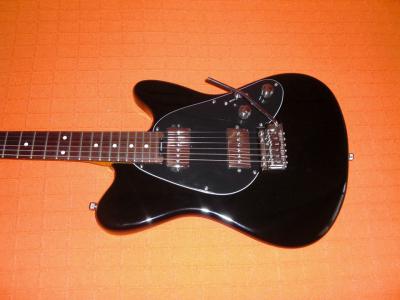

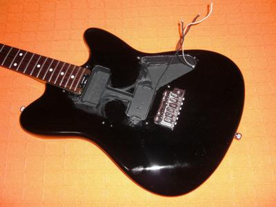

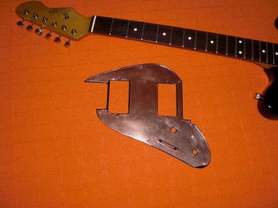

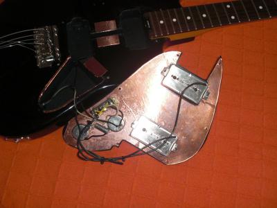

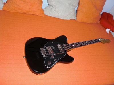

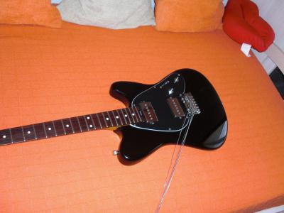

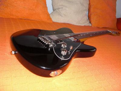

Modificacion.
Para solucionar un pequeño problemilla con el control de tono ha hecho alguna pequeña modificacion con resultados enormemente satisfactorios.
He sustituido el cobre el cinta por una lamina de cobre conductivo tamaño folio, basicamente para eliminar juntas y uniones.
Sustitucion de potes por unos PEC canadienses de 500K (enormes en tamaño y soverbios en calidad) y tras del debate y la mucha informacion recibida en otro hilo que abri en el foro, esta vez he puesto logaritmico en tono y lineal en volumen. La configuracion anterior efectivamente era poco adecuada y toca reconocerlo. Gracias a Tariu por la magnifica aclaracion sobre el tema.
He intercalado unas juntas de teflon entre los potes y dejado libres de cobre los agujerios del golpeador tal y como me aconsejo Frasco, resultado ausencia total de chasquidos y ruidos, ni el mas minimo rastro de ellos.
Gracias a los compañeros que con su opinion, colaboracion y ayuda, han mejorado notablemente el trabajo de este humilde principiante.
Adjunto fotos

Soberbio trabajo y guitarra. Tendrías fotos mas detalladas donde se vea como colocas las arandelas de teflon y del recorte de los tornillos? Me seria muy útil en mis futuras chapuzas guitarriles.
Noise
por el 20/06/2014
Gracias compañero.
Pues lo cierto es que las unicas fotos que hize son las que he subido. En alguna se puede apreciar el golpeador con los recorte en el cobre pero la arandelas no se ven, en cualquier caso no tiene mayor dificultad, solo es colocar una arandela en la espiga del potenciometro para que este no haga contacto directo con el cobre.
