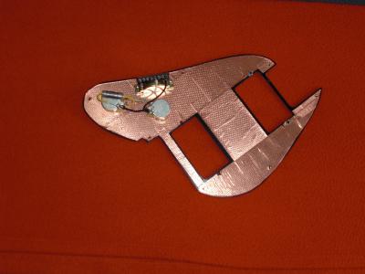

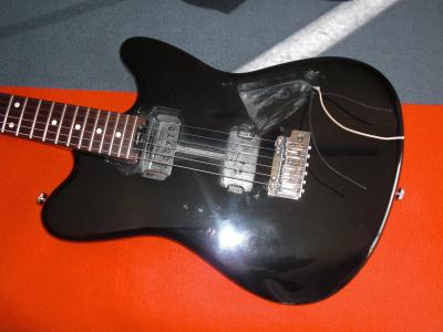

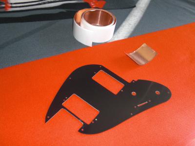

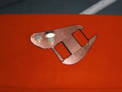

- Apantallado de golpeador con cobre conductivo y de los huecos del mueble con pintura de grafito. He leido mil historias raras sobre apantallados, desde los moldes de aluminio de cocinar hasta pinturas caseras, inventos de mas bien poco fiable efectividad cuando en relaidad esta material se encuentra en Ebay por cuatro perras.
- Electronica completa nueva, ya puestos en faena:
- Selector JA "japo" de 3 posiciones y cableado completo de hilo 22 gauge libre de oxigeno con recubrimiento de algodon encerado.
Potenciometros CTS de 500k made in USA, no los tipicos de Taiwan, obviamente logaritmico para Volumen y lineal para Tono.
Me hago con los servicios de un capacitor Sprague VITAMIN Q de papel y aceite de 196?. El pata negra de los condensadores vintage para mi gusto.
Pastillas Mississipi Queen P90 BARE KNUCKLE (Ande o no ande ...)
Puente Super V Blade Runner, con tremolo y bloque de acero, ya puestos en gastos.
La idea era las Ernie Ball 010-046 de siempre pero voy a probar las Roto-Sound de identico calibre.
- El golpeador se ha sustituido por uno original Blade en negro y todo el Hardware es Duesenberg de niquel, mas "cool" imposible.

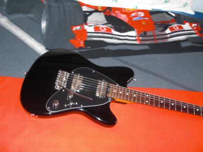

Resultado:
Por una inversion de unos 400 pavos +- tengo un guitarron que le saca los colores a unas cuantas marcas de prestigio que suben de largo los 1000 o pasan de los 2000, (la comparo con mi jazzmaster USA y alguna otras de reputacion poco dudosa) eso si customizada a mi gusto, con un tono redondo y cremoso en el mastil, brillante y limpio en el puente, unos medios cristalinos, afilados, con mucha definicion y que sabe sacar genio apenas le metes ganancia.

Creo que no me he explicado bien, mi comentario no era ninguna comparativa entre cobre o aluminio, en absoluto, mas bien se referia a que el material adecuado, ya sea aluminio o cobre conductivo, pintura, ect. se puede encontrar con suma facilidad y a precios relativamente bajos, sin necesidad de recurrir al super a por moldes de cocina, probar con cualquier cinta adhesiva de la ferreteria, ni fabricar pinturas del profesor Bacterio en casa, añadiendo esto o lo otro, simplemente lo venden todo por separado o en kit, laminas tamaño folio autoadhesivo, cinta conductiva, pintura conductica de grafito y hasta accesorios para poder trabajar esos materiales y limpieza.

Una mejora que hubiera sido super-super barata y que seguramente se te pasó por alto al mejorar tu guitarra con ese nivel de detalle hubiera sido cortar los cables de las pastillas y del jack, haber aislado los potes con una arandelitas de teflon y recortar el apantallado para que no tocasen los tornillos de fijación del golpeador al cuerpo, que puede provocar según el caso algún chasquido.
