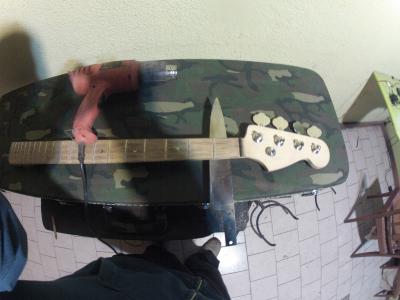

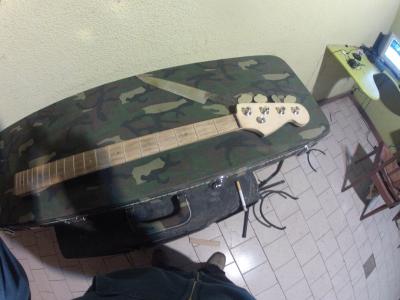

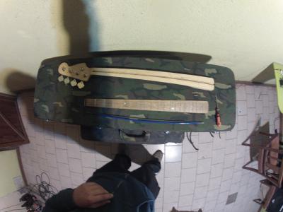

hola amigos, yo me encontraba casi en la misma situacion y decidi reemplazar el alma del mastil ya que una mala fuerza se corto el tornillo del mismo, lo que hice fue ir calentando de a poco y con un cuchillo e ir repasando la union del mastl y el diapason, al principio tuve miedo pero cuando comenzo a salir ya habia pasado el susto
por suerte salio todo ok despues les subo un video de como lo hice, lamento no haber llegado a tiempo para darte una soluion.
abrazos a la comunidad
