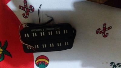

Esta semana le he comprado a un amigo un par de pastillas. Una Humbucker Seymour Duncan y una Single Coil sacada de una Fender Corona California (Ni Japonesa, ni Mexicana)

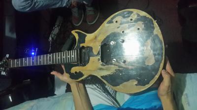

El asunto es que me estoy armando una guitarra estilo Les Paul con una madera que me vendió otro amigo, pero no se en cual de los dos agujeros para Humbucker (Puente o Cuello) debería colocar la pastilla Humbucker Seymour Duncan, ya que no tengo informacion al respecto por parte de quien me la vendió. Necesito saber si hay alguna forma de saberlo con solo revisar la pastilla o algun "catálogo universal" en donde pueda encontrarla o algo por el estilo.

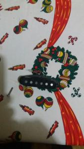

Lo mismo con la Single Coil Fender, ya que ocupo de esta informacion para venderla o cambiarla por una Humbucker.

La Duncan que has puesto puede ser cualquiera de cuatro modelos distintos, dale la vuelta y viene una pegatina con el modelo exacto que es.
Por la foto puede ser la Parallel axis original, la parallel axis neck, la blue Saraceno o la Parallel Axis Distortion, lo normal es que se instale la doble en el puente y la single en el mástil, pero no hay reglas puedes hacer lo que quieras.
Como veo que la single la quieres cambiar, como no sepas el modelo exacto a saber cual es.
Lo de la Humbucker si me dices lo que pone en la pegatina Patb 1 por ejemplo o lo que ponga te puedo decir cual es. Sino puede ser cualquiera de los cuatro modelos que te puse arriba.

Detras de la pastilla, hay una pegatina (además de otras cosas como "Made in USA" y "Seymour Duncan") con un "3-B" escrito. Supongo que este sería el modelo.

Y si, podría usar la Humbucker en el puente y la Single en el mástil, pero el modelo de guitarra en que la voy a colocar (estilo "Les Paul") trae dos cabidades para humbuckers, y poseía dos humbuckers, por lo que me gustaría colocar dos Humbuckers igualmente.

La B es de Bridge o sea la del puente por la númeración que me das es el modelo Blue Saraceno, es como una 59 con más medios, más espesa. Las que pone N es Neck detrás del número de modelo.
Esa pastilla está diseñada para engordar una guitarra de tilo o aliso y que se acerque el sonido al de una Les Paul.
Voy a ver en la página de Duncan si se siguen fabricando, creo que no, las piezas polares de dos a cada lado de la cuerda le da un sonido especial con las guitarras con Floyd Rose, ya que siempre cae la cuerda dentro del campo mágnetico, yo tengo en una Charvel las dos Parallel Axis originales que son un tanto más cañeras, aunque la del mástil tiene un aire a la que tienes tú, muy buenas pastillas y caras (dentro de la producción regular de Duncan son de las más caras).

Aquí puedes leer las caracteristicas de tú pastilla,aún se fabrica, suerte.

Voy a investigar para ver si consigo otra Seymour Duncan Parallel Axis Blue Saraceno, pero para el cuello. Imagino que sería de codigo N-3
Justamente usaré estas pastillas para armar una guitarra estilo Les Paul. Es una Kapok que imita un modelo de Gibson Les Paul, pero que se le dieron unas modificaciones que a mi gusto, la hacen lucir asombrosa.
Desafortunadamente no se mucho de esta guitarra ni su madera, por lo que me resta confianza a la hora de usarla como base para mi proyecto, pero su look me atrae lo suficiente como para considerarlo.

No hay Blues Saraceno para el cuello, él llevaba dos iguales, pero puedes usar la parallel Axis original neck, suena muy bonita y te va a venir bien, ya que en sonido emparejaría bien con la que ya tienes.
