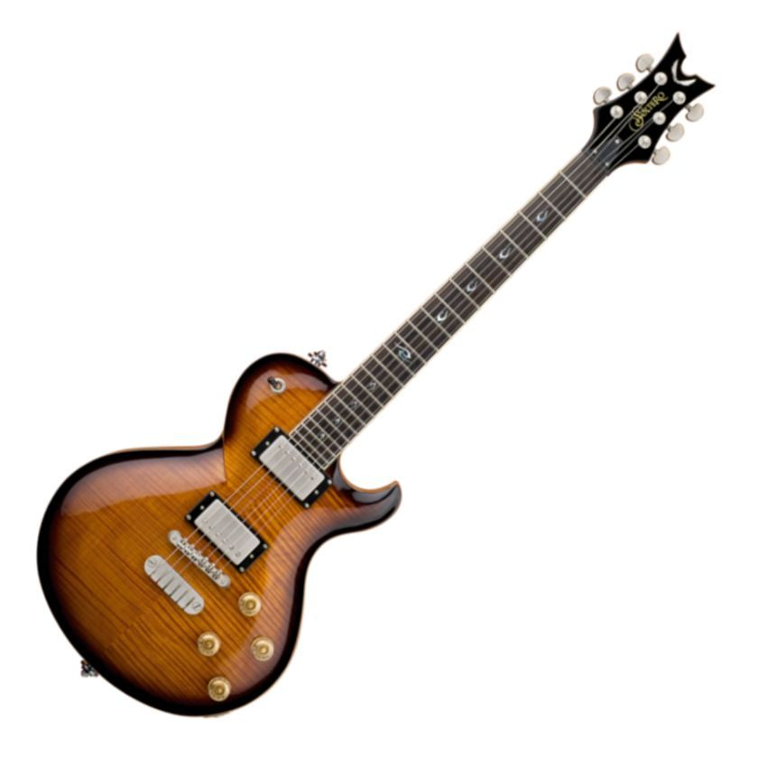

Resumiendo, abro este tema para pedir consejo y/o ayuda para tintar mi guitarra. Lo que pretendo es hacer algo como esto:
Que tipo de tintes debo utilizar?

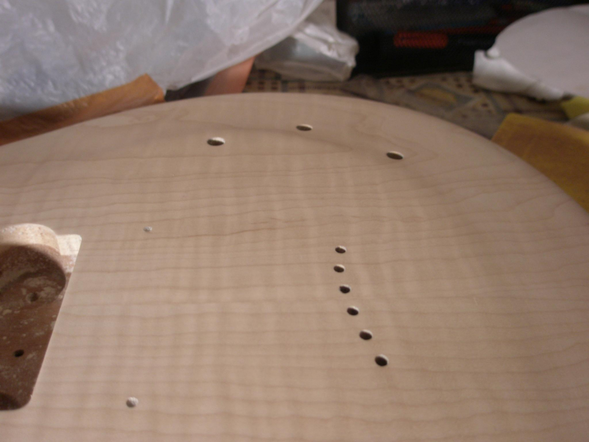

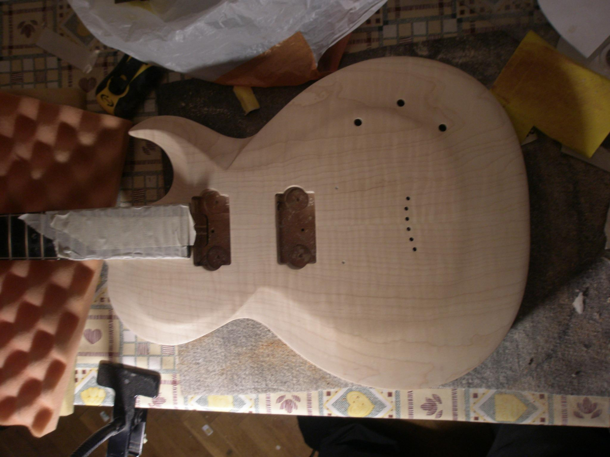

Esta es la guitarra que quiero tintar.

Esta mañana he comprado unos cuantos tintes, rojo - amarillo - marrón, de estos que se aplican con alcohol para un secado mas rapido. Resulta que ha sido un fracazo total :(
Mi idea era resaltar la veta dándole el color del ámbar
Después de hacer varias pruebas en una tabla de pino que tengo por ahí y no del todo satisfecho con el resultado (no hay mucha veta que resaltar en el pino) me lance y le di una pequeña pasada de tinte marrón muy diluido a la guitarra, no se que abra salido mal pero cogió un tono rojizo tirando a rosado horrible, a si que a lijar otra vez... he conseguido quitar el rosadito :oops: , y he notado que la veta ahora resalta un pelin mas que antes. Si este es el metodo adecuado (tinte - lijar - tinte - lijar ....) llegare a la caoba antes de conseguir lo que busco!
Si, el binding es de arce.

Esta mañana me he encontrado con esta agradable sorpresa, y no le he puesto mas tinte que el de ayer.
Supongo que el tinte a secado por completo y este es su verdadero color y no el rosita de ayer. Ya me doy por satisfecho, el barniz acabara por resaltar aun mas la veta.
