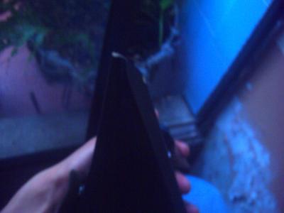

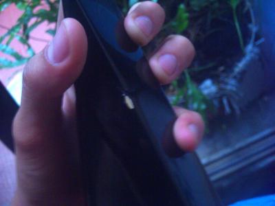

hoal muchachos, la otra accidentalmente deje caer mi guitarra al piso, esta es una imitacion de RR y pues al caer se le partio un pedazo de una de las puntas, el pedasito es como de 5 cms, entonces quisiera saber que pasos debo hacer para restaurarla
supongo que una cola para pegar madera y someterla a precion para pegar la pieza, luego lijar el pedazo ( tambien tengo pensado lijar la laca de toda la guitarra aprovechando que etsoy en eso para dejarle un acabado de recien comprada) luego lijar un poco la pintura y repasar hasta que quede uniforme y luego echar laca y pulir
eso es lo que vengo pensando ustedes que opinan? y que materiales especificos deberia comprar???
gracias de antemano ;)

Ayudaría que pusieses una fotografías claras con la rotura. Pon algunas y vemos qué necesitas hacer...

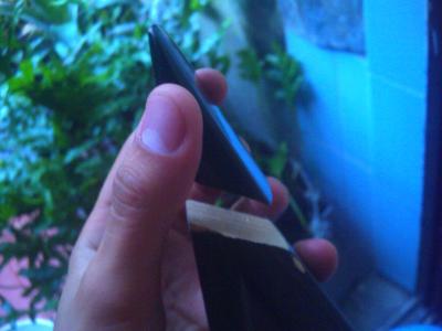

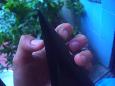

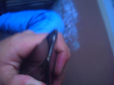

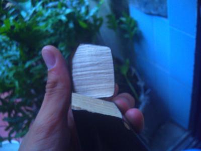

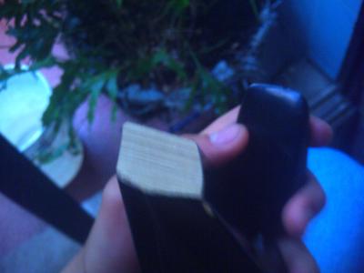

listo, hay va algo de imagenes
perdonen la oscuridad es que no hay buen clima por aca :(

No parece una rotura complicada... Bastará que lo pegues con hide glue (cola de pescado) o bien con titebond, o, si no tienes otra cosa, con cola blanca de carpintero.
Si el acabado es realmente laca, no necesitas lijar todo. Lija solo esa punta, igualando la zona de rotura, dale una capita de tapaporos, deja secar, luego una o dos más y lija para igualar. Luego la capa de color negro, deja secar, y finalmente varias capas de laca transparente brillante. La laca nitro lo bueno que tiene es que fundirán las capas nuevas con las antiguas, así que una vez que iguales las últimas capas de brillo y pulas la guitarra entera, ni se notará que alguna vez estuvo rota...
Suerte!

ok, ami tampoco me parecio complicada pero siempre es mejor preguntar :)
mmmm entonces etsaria pegandolo con cola de madera de la mejorsita que encuentre, luego lijaria con la lija mas fina para remover la laca??
tenia pensado ya que estoy en eso y aprovechando que compraria laca lijar toda la laca de la guitarra que siempre tiene muchos rayones profundos y darle un acabado de nueva, hay que tendria que hacer???
