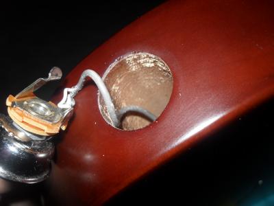

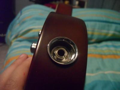

Buenas, tengo una Fender Squier Telecaster serie standar, para reparar y tiene la entrada del jack suelta, se le cae y se queda colgando por los cables, como la fijo a la madera? no lleva ni tornillos ni nada, con algun tipo de pegamento?
Aqui unas fotos:

MC_kleud
por el 19/04/2012
Lo de pegarlo no lo acabo de ver.no sea que luego quieras sacarlo para soldarlo o algo y que cagues en....
Has probado a envolverlo con un par de vueltas de cinta aislante y meterlo a presión? si así se sueltas, le podrias poner loctite a la parte de fuera de la cinta aislante para que se pegue a la madera, y si algún dia lo necesitas lo puedas sacar sin problemas.

rioj
por el 19/04/2012
MC_cleus se refiere a rodear el jack y que entre mas justo en el hueco de la madera para evitar que se caiga.
A mi se me ocurre usar blutac:
http://es.wikipedia.org/wiki/Blu-Tack
No se queda muy fuerte y tendrias que sujetar un poco al quitar la clavija para que no se salga, pero te aguantara para que no este siempre fuera. Al menos mientras encuantras una solucion mas recomendable a largo plazo.
o37
por el 19/04/2012
Dale a la madera una capa de cianocrilato (superglue de toda la vida o el de los chinos, mejor el de pincel) y deja secar. Cuando esté bien seco pruebas, si se cae aplicas de nuevo otra capa ....... hasta que ajuste. Deja secar bien cada capa y dalas lo más finas posible (tarda menos en secar)
Así, capa a capa dejando secar entre cada una de ellas y con mucha paciencia hasta una podrías cerrar el agujero :D
Otra solución es la cinta de doble cara (la que solo deja el pegamento al retirar el papel encerado). Sería lo mismo que te han comentado arriba pero al mismo tiempo estarías pegando (creo que se podría despegar si hiciese falta) pero habría que meterla con cuidado...... :| (la entrada, que ha sonao raro) para no arrollar (no encuentro otra palabra mejor) el pegamento

despista2
por el 19/04/2012
Ese tipo de cups llevan una especie de "garra" situada entre el jack y el cup; es decir, con la tuerca del jack quitada, metes la garra en el cuello del jack, después metes el cup y, por último, la tuerca del jack. Entonces metes todo el conjunto en el hueco del cuerpo sin apretar la tuerca, y la aprietas una vez introducido, con lo que la garra se abre y sujeta el conjunto en el hueco del cuerpo. Algo parecido a los enchufes eléctricos de empotrar antiguos, que llevaban dos garras para sujetarse en su sitio, que se abrían apretando un tornillo después de meter el mecanismo en el cajillo

despista2
por el 19/04/2012
El "cup" es esa pieza en forma de cuenco en la que está montado el jack.
Mira, así sería el tema:
http://www.ebay.es/itm/Chrome-jack-ferrule-cup-For-Electric-Telecaster-Guitar-NEW-/120891491595?pt=Guitar_Accessories&hash=item1c25b1c50b
Aunque también podrías hacerle un par de taladros al cup que tienes para fijarlo como este otro:
http://www.ebay.es/itm/CHROME-JACK-CUP-JACK-and-screws-for-ELEC-GUITAR-/200499405562?pt=Guitar_Accessories&hash=item2eaeb222fa
mrk894
por el 19/04/2012
Bien, estaban forzados, los he puesto rectos, y ha enganchado. Problema solucionado.
Muchisimas gracias despita2 :)

Xoxe (pendenciero)
por el 19/04/2012
Eso es que le falta esa piececita que la aprieta por el interior. ¡¡vaya, ya estaba contestado el tema!!!
Mejor así, solucionado.
