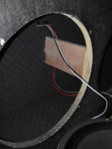

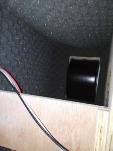

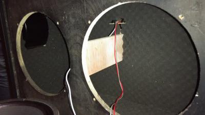

Refloto el hilo, la semana pasada se lo hice a mi hb 2x12 con V30, y no es tan complicado de hacer, hay que quitarle la rejilla (está pegada con velcro al frontal), que sale haciendo palanca con un destornillador. Después quitamos los conos y las asas, y así ya podemos trabajar más "cómodos" y este fue el resultado.
Lo poco que probé la pantalla, si parece que realza los graves, suena más definida y menos cerda jajaja, le quita ese tono pelín chillón que caracteriza a estas pantallas. Habrá que seguir probando.
