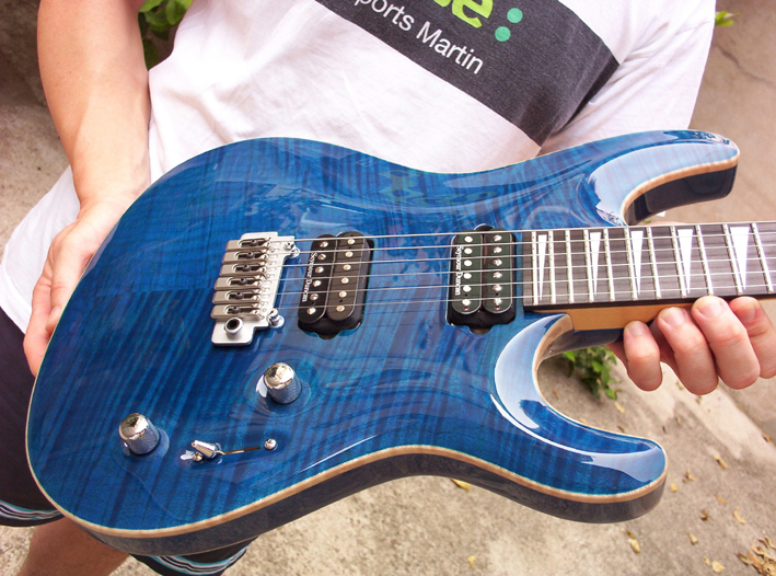

Hola a todos, quisiera saber como hacer este efecto:
Los dos, lo de brillante y eso de lineas azul oscuro que salen del centro
Muchas gracias desde ya!

El brillo que ves tiene que ver con el barnizado y el pulido del acabado.
Las líneas de distinto color son las de la propia veta de la madera. Probablemente la han teñido de azul oscuro y luego lijado para que sólo la veta adquiera ese color un par de veces (dado que la absorción no es la misma) y finalmente vuelto a teñir con un color mas claro antes del barnizado.

El brillo se le da en el barnizado, y para suavidad se lo pule. El diseño del color se obtiene tiñendo las vetas de la madera con una tintura especial. Desconosco como se llama pero lo podrias averiguar. Los bordes blancos los obtienes con un binding, que le proporciona mucha mas personalidad a la guitarra. Aunque no siempre es bueno teñir la madera en forma directa. Saludos

Hay técnicas para resaltar la veta, que a grandes rasgos consisten en teñir la madera de un color oscuro o bien del color sin diluir y después lijar hasta que se marque en oscuro solo la veta para seguir tiñiendo -barnizando con el color mas diluido. Con esto resaltas la veta muchísimo, aunque hay quien dice que es sacrilegio teñir la madera diréctamente.
