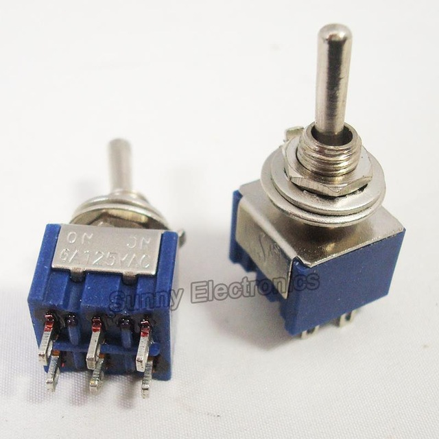

giovani
por el 20/12/2017
#2 es como este verdad? sólo que debe de decir on on on
